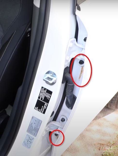

Zdravím, keďže sa zaujímam o kúpu i30tky nedalo mi si nevšimnúť koróziu v oblasti pántov predných a zadných dverí, konkrétne pod závesom dverovej časti. Všimol som si to na videách https://www.youtube.com/watch?v=0vG3pYk5j8M a https://www.youtube.com/watch?v=Hok3RZe6uFM, kde je možnosť to zahliadnuť. Podotýkam, že sa jedná o max. dvojročné auto, keďže sa jedná o 1.5 DPi. Nepozdáva sa mi celkovo ako je riešené oplechovanie v oblasti predných blatníkov a A stĺpikov (viď foto nižšie), kde má možnosť krásne zatekať voda poza blatník. Chcel som sa spýtať, či máte s týmto problém aj vy, ktorí už vlastníte i30tku nejaký ten rok. Vopred Ďakujem za vaše postrehy

Zdravím, já i30 sice zatím nemám, ale mě to jako koroze nepřijde. Spíše jako nějaké mazivo, ale třeba to nějaký majitel i30 potvrdí?

Je to mazivo u těch pantů, vypadá to jak rez ale jde to dolů. Viz fotka

Tam se nanáší protikorozní emulze ve výrobě na dveřní lince.Je to v pohodě.

Ďakujem veľmi pekne za reakcie. Takže podľa vás ide o vyplavenú antikoróznu emulziu .. pravdupovediac ma takáto možnosť ani nenapadla, keďže z tých videí to vyzerá na presne opačný prípad (koróziu) .. hlave tou farbou.

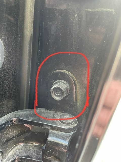

Ano je to presne ono. Mam to taky na aute vyrobenem listopad 2021. To same vyteka ze dveri ze spodu. Presneji nevyteka je to tam od prvniho dne porad stejne, takze to vzniklo uz pri tom prvotnim aplikovani.

Ďakujem za odpoveď. Je zaujímavé, že to takto nebolo ani u jedného auta u predajcu vrátane predvádzacích, ktoré sú vonku.

Samozřejmě pouze mazivo, kdo si nechával někdy auto dodatečně ošetřit dutiny tak to teče daleko víc, pokud je to udělaný poctivě.

Někdy se toho nanese víc,pak to stéká z pantů a navíc na bílé je vše vidět.

Ono to na bílé vyleze víc no. Zvlášť, když se otvory pro panty natřou antikorozním nátěrem ve větším množství a auto pak stojí v buferu přes víkend, to pak vyteče trochu toho obsahu ven. Jinak červená je v tomto směru nej.barva😄😉
