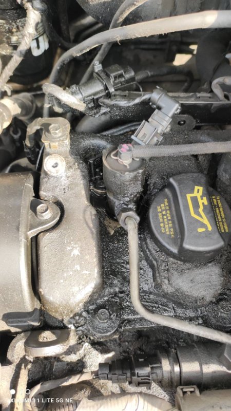

Zdravím prosím vás chtěl bych se vás zeptat co způsobuje že se mi zde udržuje motorový olej ? Jedná se o Hyundai Santa Fe 2 2.2 crdi 4x4

Příčin může být víc, ale tipnu si na podložky pod vstřiky. Kolik máš najeto?
A řešil bych to co nejrychleji.

No vypadá to jako zakydáno od dolévání oleje. Není od věci si tam dát trychtýř. Podložky pod vstřiky jsem taky dělal, ale toto takhle ven asi těžko udělají. To už by muselo být pořádně profocené i těsnění ve víku kolem vstřiků.

najprv by som to čo najlepšie vyčistil a sledoval odkiaľ to tečie- presakuje.... je tam aj tesnenie veka ventilov čo je častý zdroj "zaolejovania"....
