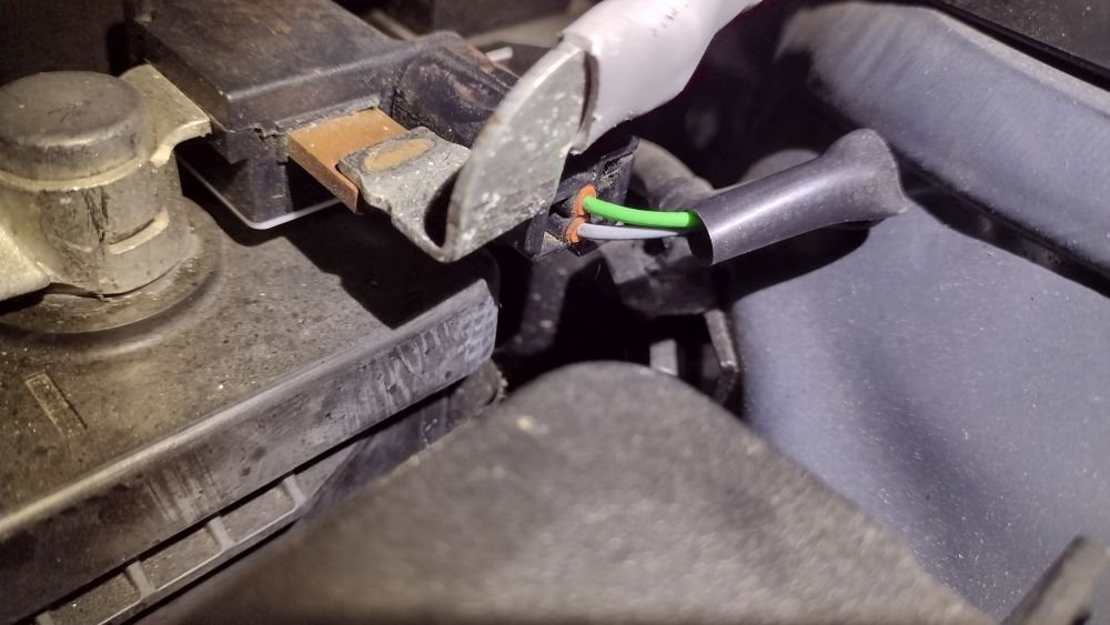

nazdar chlapi, ten konektor na zápornom pole, čo už mnoho užívateľov odpojilo ma dva vodiče. Zelený a sivý. Neviete niekto ktorý je načo určený ? Neskúšali ste niekto odpojiť konektor a prepojiť vodičom len jeden kontakt(z. alebo sivý) ? Ide mi o to, či náhodou nezmizne blikajúca kontrolka ale popritom by ostalo trvalo 14,3V. t.j. ostane odpojene inteligentné "ničenie" batérie. Ak nikto nič, tak ja to vyskúšam a dám vedieť. Alebo máte nejaké nové info ako upraviť, oklamať... to int.dob.batérie ?

Ošidit to čidlo asi nepůjde - jde o komunikaci
už to mám odpojeno přes půlrok, blikající kontrolka mi nevadí
hlavně že odpojení konektoru zruší inteligentní kurvení baterie
( viz "rekuperační" proudy do baterie a udržování na cca 70% - dříve popsáno v tomto vláknu )

takže vyskúšal som a ľutujem. Prepojenie len jedného vodiča nespôsobilo žiadnu zmenu, respektíve možno aj áno, ale kvôli nepozornosti som si int.dobíjanie do.... . Keď som jeden koniec kabla zastrčil do koncovky kábla(zelený) a druhý koniec som chcel zastrčiť do koncovky batérie, tak nechtiac som sa dotkol záporného pólu batérie. Keď to "zaškvrčalo/zaiskrilo", dúfal som že som nič neodpálil. Pokračoval som v prepojovaní a meraní. Dcéra v aute hlásila že kontrolka stále bliká. Inak nameral som na zel.vodiči 12 až 13V, - stále to skákalo. Keď som opäť dal všetko do pôvodného stavu (zastrčil konektor), tak mi stále už bliká ta oranžová kontrolka. Aj som najazdil zopár km, niekoľko štartovaní/vypnutí a nič. V sieti mám síce ustálených 14,3 V ale konektor je zapojený. Poistky som všetky premeral, - všetky sú OK. Takže môžem navštíviť servis a tváriť sa že ja nič, ja muzikant.
