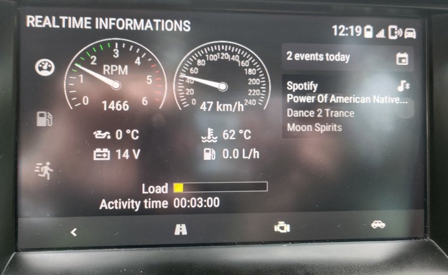

Ahoj
Chtěl bych tě poprosit o typ OBD II acanneru co si použil - používal.
Mně se konečně po X měsících povedlo rozběhat TUCSY (stažena neofic.verze 44 mimo google pay) právě jakž takž běžící na androidu 12.

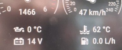

V autě mám i OBD II scaner (V 2.2), ale třeba teplotu oleje to nenačte. U tvého příspěvku jsem si všiml, že máš i tento údaj, tak proto se obracím s prosbou o radu zda koupit scanner s chipem verze 1.5
Předem moc děkuji za info

ne všechny motory mají čidlo teploty oleje. Třeba můj 1.4 t-gdi ho nemá a předpokládám že u 1.6 to bude stejné.

Pjotr1 píše: 15 říj 2022, 11:29 ne všechny motory mají čidlo teploty oleje. Třeba můj 1.4 t-gdi ho nemá a předpokládám že u 1.6 to bude stejné.
No škoda že Yexup.v příspěvku neuvádí jaký ma motor, ale co zveřejnil fotky jsem do vlákna tak teplotu oleje má naměřenou....
Píše jenom že to je pro infotainment 2015-2017 běžící na WinCe
Ještě jsem si na jedné fotce všiml status o DPF čímž by se dalo odhadnout že se jedná o CRDi motor nikoliv T-GDI a pak teda, že u dieslu je navíc i čidlo na teplotu oleje.
