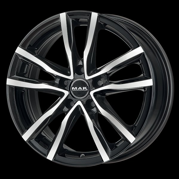

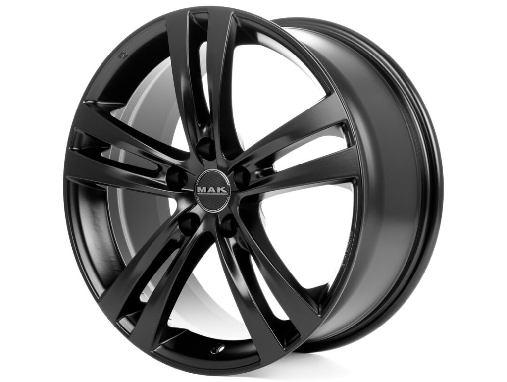

Buildr a Sarin007:
když pominu 18" a větší kola, která jsou pro i30 leda tak pro ježdění ve stylu "dálničních žehliček", ale ne pro obyčejné české silnice, potom ze 17" jsou asi nejširší a legálně zapsatelné tyhle italské MAK Zenith nebo MAK Milano ve verzi 8x17, 5x114,3 a vysokém zálisu ET50. Nejsou nejlevnější, ale předražené jako španělské profi/zakázkové/kované Braid také ne.
Legálně lze pro MAKy zapsat do TP pro obě nápravy i pneu s rozměry 235/45 R17. Pro toho, kdo by ráčil osadit i 245/40 R17, stačí přidat 300 nebo 5mm podložky a dostane maximum, co lze legálně na i30 PDE používat. Pominu i30N PDE, tam jde legálně do TP zapsat až 255 rozměry pneu :lol:
Pak je ale nutno vzhledem k relativně nízké váze i30 PDE na tak široké pneu řešit tak kvalitní letní pneu, které mají nejlepší možné charakteristiky pro jízdu na vodě, aby to s nimi nebylo za hustých dešťů o život při akvaplaningu atd. :roll:

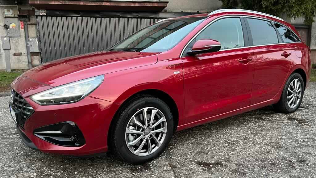

Já šel taky do DEZENT KS, ale Dark.
Na živo jsem je před tím ovšem neviděl, a tak jsem čekal větší kontrast tmavé a leštěné plochy. I tak ale vypadají parádně a prach z destiček taky není moc vidět.
Zůstal jsem ale při rozměru 16" a jezdím je v létě. Na zimu jsem nechal 16" originály.
Pro zájemce přidávám foto.
DEZENT KS Dark 16"
DEZENT KS Dark 16"
DEZENT KS Dark 16"
DEZENT KS Dark 16"
DEZENT KS Dark 16"
DEZENT KS Dark 16"

to su moc pekne disku

Příspěvek od sud »
pekne disky, krajsie ako original 16" co dava teraz H na i30
.. aktualne KIA dava velmi pekne disky na Ceed a Sportage (po dlhej dobe)

Příspěvek od Vysous »
Já dal na zimu Dezent KS Silver 16" a když to vidím, tak jsem rád, že jsem nepřiplácel za "Black". Vypadaj fakt skoro stejně :)

Příspěvek od endrju »
Když jsem ty KS Dark přebíral, tak jsem si říkal to stejné :-D. Ale co už... Oproti propagačním materiálům zklamání, ale ve skutečnosti jsou taky pěkné.
Byl byste tak laskavý a postnul i nějakou detailnější fotku z blízka? Možná o ně bude mít známý zájem, tak bych pro něj měl porovnání. Díky
