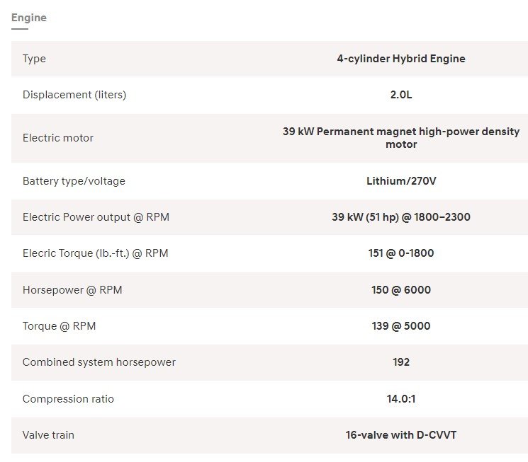

dvojlitrovy DPI maju. len ho montuju v US a nema asi europsku homologizaciu, ako vravis asi sa uz neoplati
HEV modely asi nie su pre
nosne a zivotne dolezite. Myslim vsak ze ten mix MHEV, HEV, PHEV a elektro modelov dava celkom zmysel
edit: obrazok:

- hyundai.jpg (41.04 KiB) Zobrazeno 1504 x

Atmosféra je do hybridu vhodnější než kombinace s turbomotorem. U atmosféry mohou zvednout statický kompresní poměr a tím dohnat účinnost turbomotoru, kde tu statickou kompresi tak moc zvedat nelze kvůli vyšším tlakům. Hrozily by zde samozápaly kvůli vysoké teplotě. U motoru pro hybrid nejde o výkon, ale jeho účinnost. A protože nejvyšší účinnosti má motor právě v nižších otáčkách, kde hrozí LSPI, tak prostě nemohou zvedat kompresní poměr. Viděli jste někde u turbobenzínu kompresní poměr vyšší než 11:1? Já tedy ne, zatímco atmosféry jsou schopny mít 14-15:1.
Pro hybrid také není třeba výkonný motor. Spalovací motor má být dimenzován na průměrnou potřebu výkonu a případné požadavky na vyšší výkon třeba při akceleraci má dodávat baterie. Z tohoto pohledu je lepší kombinace hybridu, který má pohon čistě elektrický a spalovací motor slouží jen na dobíjení baterie. Odpadá zde nutnost mít převodovku a krom toho u přímého elektrického pohonu je lepší možnost rekuperace. Proto také BEV brzdí hlavně elektromotorem a klasické brzdy jsou zde spíš jako nouzovka.
