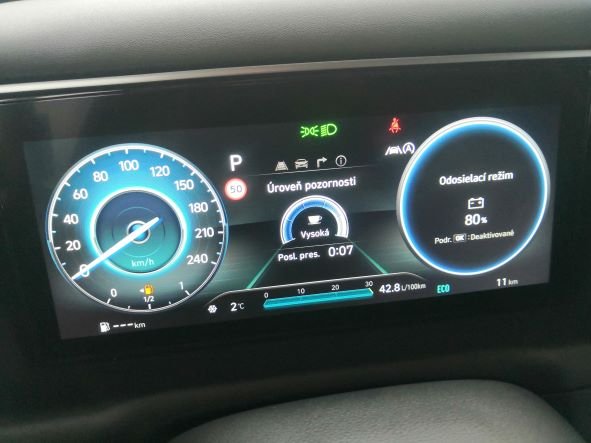

Mozno trochu mimo temy, ale predsalen, otazocka ohladom zobrazenia stavu nabitia akumulatora.
Mam novy NX4. Pri preberani vozidla u predajcu svietila na virtualnom kokpite na mieste otackomera informacia o stave nabitia akumulatora (prikladam fotku). Pri prvej jazde som chcel vidiet otackomer a tak som bez rozmyslania deaktivoval to zobrazenie stavu nabitia podrzanim tlacitka OK (podla instrukcie na tej obrazovke).
Viete mi poradit ako sa dostat spat k zobrazeniu stavu nabitia akumulatora, resp. ci sa tato informacia da niekde vidiet/znovu aktivovat? V dokumentacii som o tom nenasiel ziadnu zmienku a ani v BlueLink aplikacii nikde nevidim tuto moznost.
- foto virtualneho kokpitu s informaciou o stave nabitia akumulatora na mieste otackomera
- status_LCD_display.jpg (39.03 KiB) Zobrazeno 2127 x
