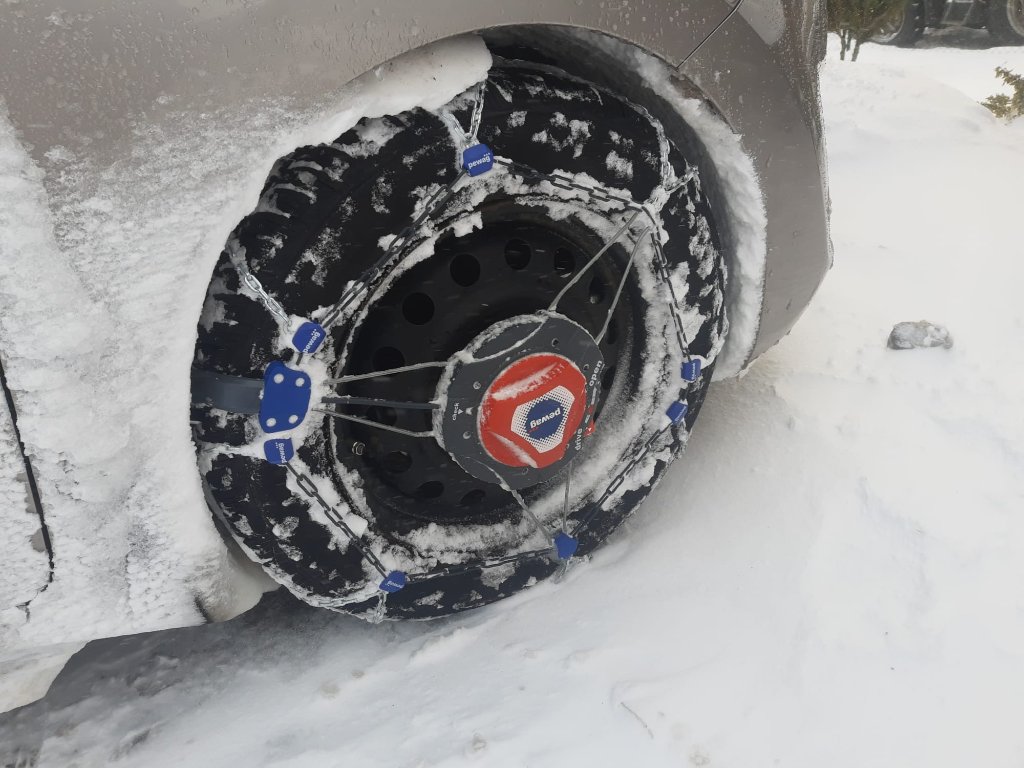

Starší téma, ale podpořím petzla62. Jsou to fakt supr řetězy, oproti těm "obyčejným". Obojí vyzkoušeno na výjezdu z Lichtenbergu do Schonebenu a dál do Zvonkové. Ty obyčejné se mi na tom kopci dřív ještě s Mareou povedlo přetrhnout, jak je nešlo pořádně utáhnout. Tohle se po ručním utažení kolečkem dopnulo krásně samo. A i nasazení a sundání je fakt o něčem jiném. Dle mě za 1 s * a zaplacené peníze navíc vůbec nelituji.

Boryš píše: 13 úno 2023, 01:57 Starší téma, ale podpořím petzla62. Jsou to fakt supr řetězy, oproti těm "obyčejným". Obojí vyzkoušeno na výjezdu z Lichtenbergu do Schonebenu a dál do Zvonkové. Ty obyčejné se mi na tom kopci dřív ještě s Mareou povedlo přetrhnout, jak je nešlo pořádně utáhnout. Tohle se po ručním utažení kolečkem dopnulo krásně samo. A i nasazení a sundání je fakt o něčem jiném. Dle mě za 1 s * a zaplacené peníze navíc vůbec nelituji.

pořád spokojenost?Boryš píše: 13 úno 2023, 01:57 (..) podpořím petzla62. Jsou to fakt supr řetězy, oproti těm "obyčejným".
Když se to sbalí, nezabírá to moc místa?
Jsem po roce řetězoval kdesi v lese na úzce silničce, a asi dospěl čas na nákup lepších řetězů.

taky se pridam s otazkou jak jste spokojeni s tim servomatikem
resp
- co jste meli za retezy driv .. jestli nejake noname nebo treba obyc Pewagy Brenta a jestli to je takovy rozdil? me to prijde hodne podobne, akorat misto kolecka uprostred provliknu retez ockem a zajistim, system vzadu mi prijde podobny
- podobny teda az na rozdil v tom modrem lanku co spojuje tu zadni obruc - na videu to dokonce vypada ze je to gumicka co pak zustane pod behounem :O to prezije jizdu?
- sundavani si na videu asi taky zjednodusili - stali presne tak jak kolo obouvali, jinak hadam ze je stejne potreba odepnout a metr popojet

mozecek píše: 02 led 2024, 21:41 - podobny teda az na rozdil v tom modrem lanku co spojuje tu zadni obruc - na videu to dokonce vypada ze je to gumicka co pak zustane pod behounem
Koukám na videa a přijde mi, že ta modrá gumička či lanko je tam jen na první pootoceni kola, pak ji natáhne to "servo"?
Re: Sněhové řetězy
Stále spokojenost. I když jsem je využil loni zase jen při výjezdu z Lichtenbergu. Předtím jsem měl nějaké no-name, při nasazování se mně povedlo vždy odřít klouby na prstech a utáhnout se mi je nepovedlo, prokluzovaly (protáčely se) na kolech. S těmi Servomatik v pohodě jízda i po skoro asfaltu, kdy se kopec stejně nedal vyjet, klouzalo to. No je fakt že zaberou o něco větší prostor než ty no-mame, ty se daly smotat. Ale jsou v placaté tašce, takže toho prostoru nezaberou zase tolik. A mám u nich v té tašce i skládací lopatu, kdyby náhodou.
To lanko se pak samo díky mechanismu utáhne, nevím jak, nezkoumal jsem to, ale je to tak. Nemusí se pak dotahovat. Při sundávání se musí pak z lanka sjet jak je na videu o montáži, demontáži.

Ještě doplnění: kdyby to lanko zůstalo plandat tak by jaksi ty řetězy nedržely na kolech... Takže při demontáži ho znovu vytáhnete z mechanismu jak je ukázáno na začátku montáže, proto se musí ten mecahnismus otevřít z polohy pro jízdu, lanko zůstane pod kolem...
