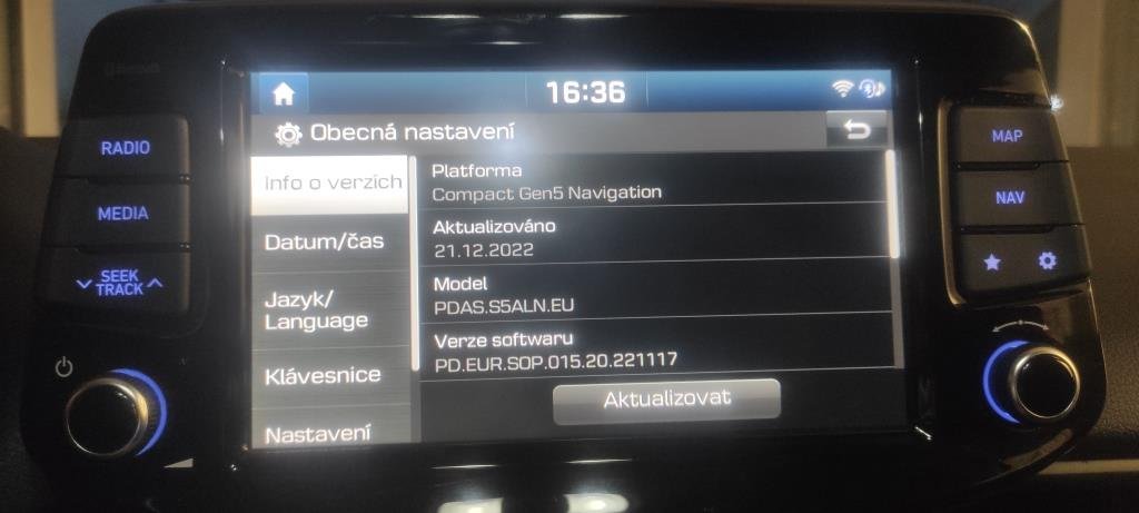

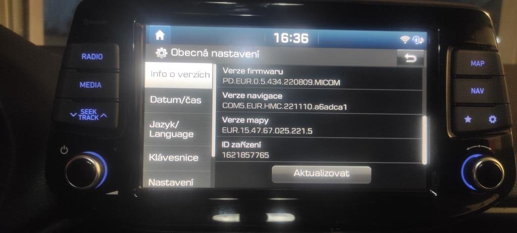

Rada? Buď to vyjde, nebo nevyjde
Pokud uděláš (udělá technik) vše jak se má, tak není v nikoho moci, výsledek instalace ovlivnit.
Já aktualizuju pokaždé, když vyjde nová verze a nikdy jsem neměl problém, dokonce ani nestartuju auto, nechávám jen klíček v 1.poloze. Jediný problém vidím v tom, že při instalaci dojde k vypnutí rádia (třeba vybitím staré baterie).
Tu verzi co tam teď máš, jsem já v prosinci aktualizoval na tuto verzi bezproblémově:
