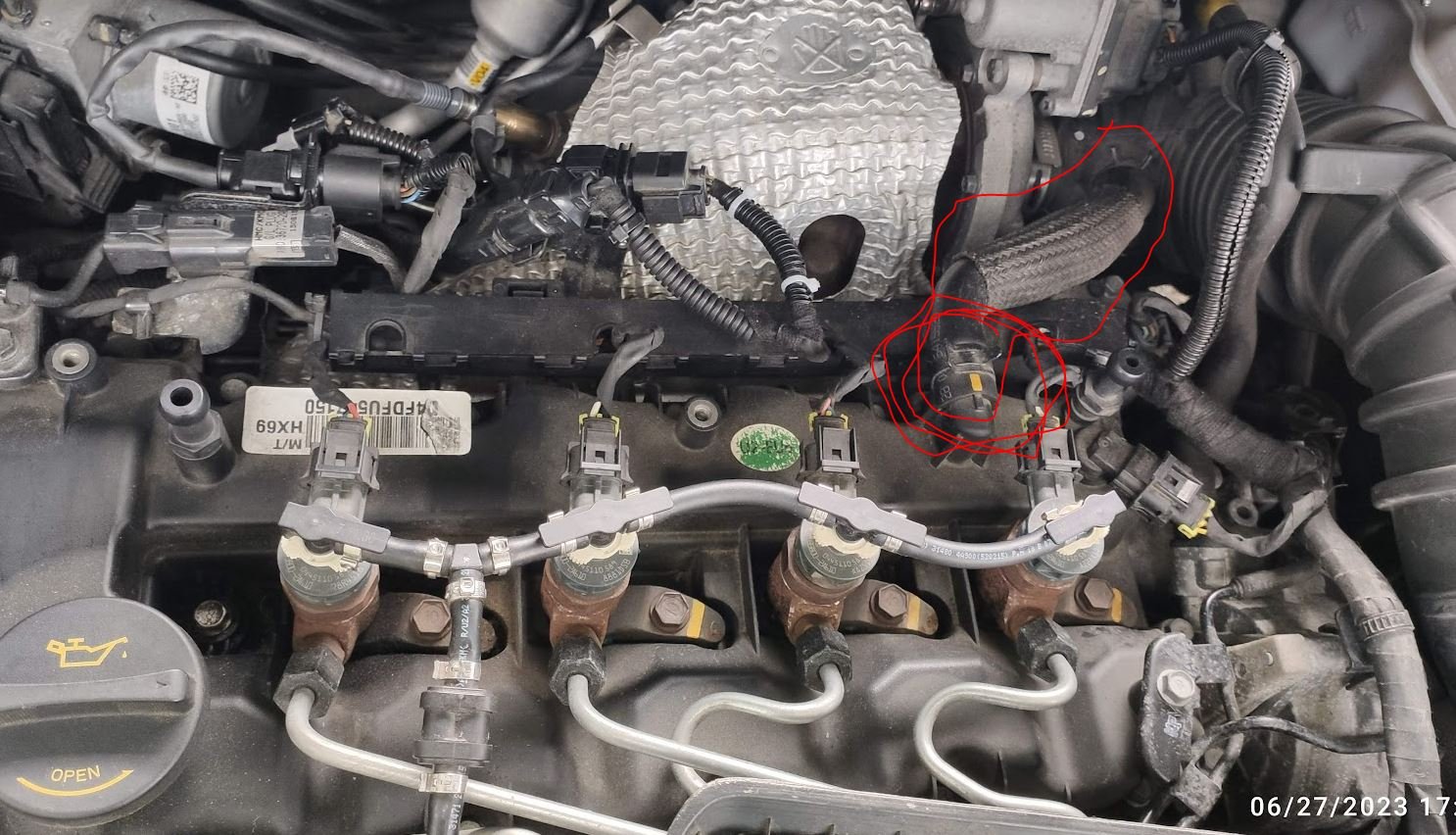

Dělal jsem test tesnosti sání (kompresorom jsem se snažil natlakovat sání za váhou vzduchu). Odvětrávání vačkové hřídele jsem odpojil, hadici od turba zaslepil. Na moje překvapení jsem zjistil, že se při tlakování sání tlak (vzduch) nějak (pro mně záhadně) stejně dostává do prostoru odvětrávání vačkové hřídele...... jak / kudy se tam může dostat? Vysvětlíte mi to někdo prosím?
Obázek: tam jak to je zakroužkované, tam jsem to odpojil, hadici zaslepil no a z toho bazmeku pak unikal vzduch co jsem foukal od váhy vzduchu.....

PCV ventil? :idea:

Diesel (resp nas diesel) nema PCV ventil

O.K dík za upřesnění :-#
