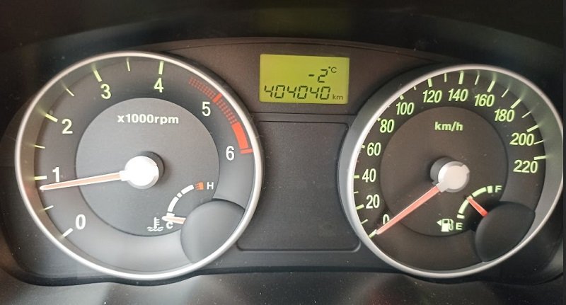

dnesne rano. Krajsie cislo tam uz asi nedostanem
Stale nie je problem dostat sa so spotrebou tesne pod 5l zda sa mi ze sa trochu vytratila aj ta ospalost v nizsich otackach
