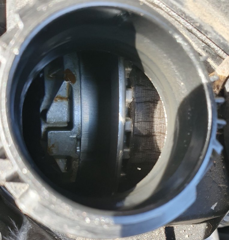

Trochu off topic. Takhle vypadá můj rozvodový řemen na Citroenu po 47tkm, už se nějakou dobu hádám s PSA, aby ho vyměnili na reklamaci. Holt koncept mokrého řemene se ukazuje jako dlouhodobě nefunkční. Snížené tření ušetří palivo, ale kyselý olej devastuje řemen. Ten pouští bordel do oběhu a na různých úrovních zhoršuje mazání. Když jsem nové auto kupoval, kasali se, že už he tenhle problém vyřešený, že už mají nový řemen.

Re: Sonata 2.0 121 KW, r.v. 2010
S týmto sa už dlho trápia.Hlavne pozor na ten bordel čo sa usádza a môže viesť k veľkým problémom.
