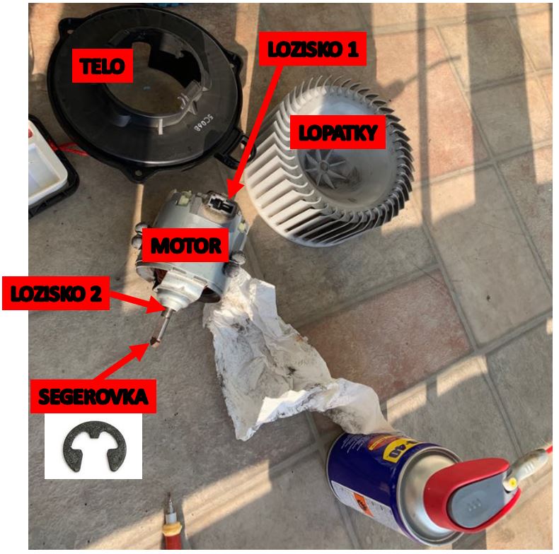

Ahojte.
Asi to bude "seriova chyba" tohoto dilu.
Ventilator mi popiskaval / cvrlikal. Po reklamaci nejprve promazali, coz pomohlo na pul roku, po dalsi urgenci vymenili za novy.
Po 2 letech novy ventilator dela to stejne
Auto mam po zaruce, rozhodl jsem se na to podivat sam a zatim uspesne. Pridavam postup, pokud by nekdo chtel)
Muj postup, cely cca 30 minut.
- pod skrinkou spolujezdce vytahnout konektor ventilatoru (je treba ho ze strany zmacknout pri vytahovani, chvili mi trvalo, nez jsem na to prisel)
- odmontovat ventilator (pouze 3 sroubky s krizovou hlavou)
- odstranit segerovku (zapacit malym sroubovackem) a sundat lopatky (tahem a zaroven mirnym viklanim)
- "rozloupnout" plastove telo motoru skladajici se ze 2 casti (staci odcvaknout zapadky, celkem je jich 6)
- ted mame pristup k motoru a muzeme namazat obe loziska (ja mel k dispozici jen WD40, ale urcite jsou vhodnejsi maziva)
- vlozit motor a znovu spojit plastove telo - vse krasne zapadne
- nasadit lopatky a zajistit segerovkou (da se nacvaknout klestickama)
- celek namontovat zpet do auta a zapojit konektor
Prace jednoducha, na 30 min i pro laika jako jsem ja, jen bych se zamyslel nad spravnym vyberem maziva. Mam strach ze WD40 nepomuze na dlouho / vyschne, zde bych se zeptal na radu zkusenejsich.
Jinak jsem s mou i30CW 1,6CVVT 88kw r.v.2012 s najetymi 140000km maximalne spokojen, jeste nikdy me nenechala "ve stychu" :)

Vďaka pomohlo. Podľa tvojho návodu robota na 20 min.
