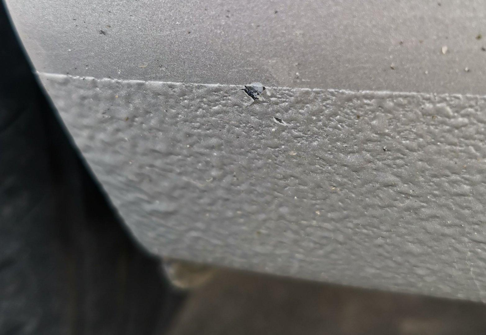

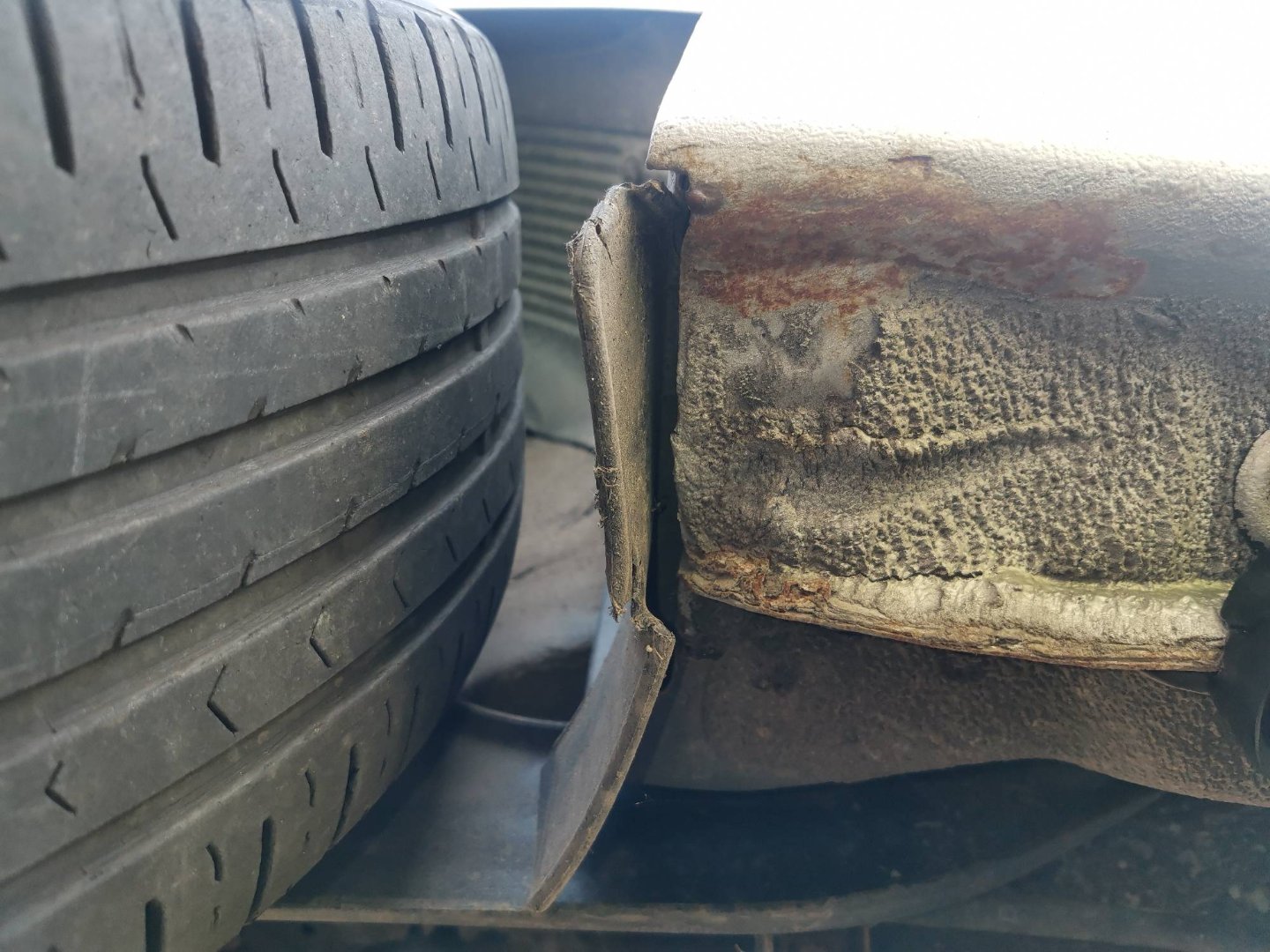

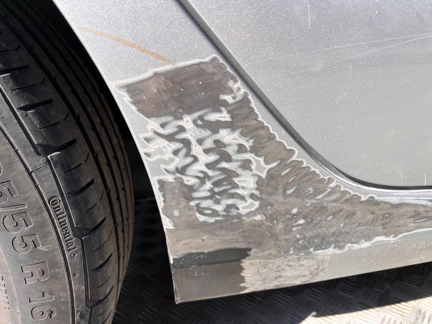

Ahoj, chcel by som sa poradiť, ako by bolo najlepšie riešiť vzniknutú situáciu. V autorizovanom servise (09/2022), som si nechal opraviť promáčkly práh u zadného kolesa. Poškodený "rožek" vyrezali a následne navarili nový kus plechu. Cez víkend som menil kola na letné a všimol som si nepríjemnú vec...zo spodnej strany, kde bol práh opravovaný sa objavila koroze a aby to nebolo všetko, tak v mieste, kde hladký lak prechádza do tej rapatej časti sa začal odlupovať lak. Díky

Urcite reklamaci. Na opravu je samozrejme taky zaruka a jestli to navic delali pred nejakym pul rokem, neni moc co resit...
Druha vec je, ze jestli jsou takovy patlalove, je otazka jak nova oprava skonci. No treba uz to udelaji poradne, ale takova koroze se uz zastavuje blbe, pokud to jen nastrikaji, vyleze to casem ven. Z fotky to pravda moc dobre videt neni, ale to je skoro zase na vyvareni, do ceho se jim nepochybne chtit nebude...
Ten odlupujici se lak je ted v zasade jen kosmeticky problem, ale svedci to o kvalite lakyrnicke prace, ktera je teda strasna.

já bych spíš uvažoval zda vůbec došlo k řezaní, mám spíš pocit ze šlo o narovnaní a kytovaní ale takovou prasárnu bys snad autorizak bez předešlé dohody neudělal. Jinak bych to také reklamoval.

K rezaniu určite došlo, videl som foto jak mechanik drží v ruke vyrezaný pomačkaný rožek prahu

Kdyby to bylo slo, vyrovnani by bylo tehdy i lepsi, rezat/varit prahy je vzdy naprd, material se prohreje, prijde tam jiny s horsi antikorozni upravou, coz neni idealni.

tohle jsou opravy co odsuzuji auto k dozivotnim problemum :-( ono je lepsi mirne zmackly prah, kde nedojde k poskozeni laku nechat byt, nez do nej sahat. I bodove vytahovani prahu dela paseku, ale rezani snad nikdy nedopadne dobre :-( byt to stare auto tak je lepsi rovnou prodat, u zanovniho je to docela obtizne rozhodnuti. Nicmene te ceka kolecko 2 letych intervalu, kdy budes resit stejny problem znovu a znovu. Max o rok dyl prodlouzis nejakou lokalni opravou a rok ti ubere kdyz nejaka krytka nebude sedet a dostane se tam sul v zime. Kdyz uz to nebude na zaruku a budes to resit byt v nejake garazi s lakem tak pocitej min 10tis a tyden bez auta. Z venku se to opravit a nalakovat da hezky, uvnitr vystrikat voskem a je to hezky do prvni zimy :roll: resil sem to na posledni aute a po dvou opravach sem ho radeji prodal, a mozna to zni pesimisticky ale jestli budes mit moznost vyhodne prodat a neco vyhodne koupit tak bych to zvazil .. navic jestli to mas 2016 tak ti asi i konci zaruka tak zvlast v zavislosti na tom jak se ti jevi to auto jako takove.
