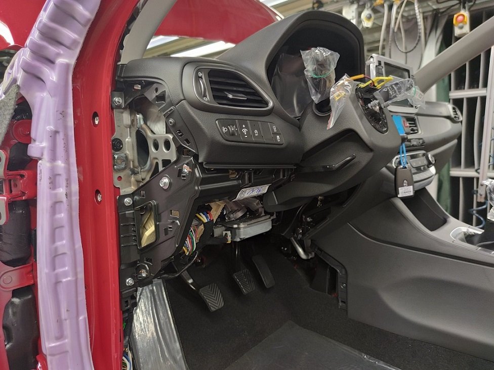

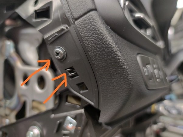

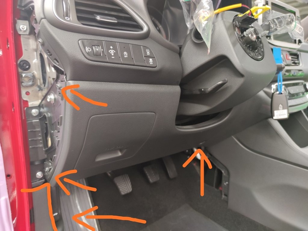

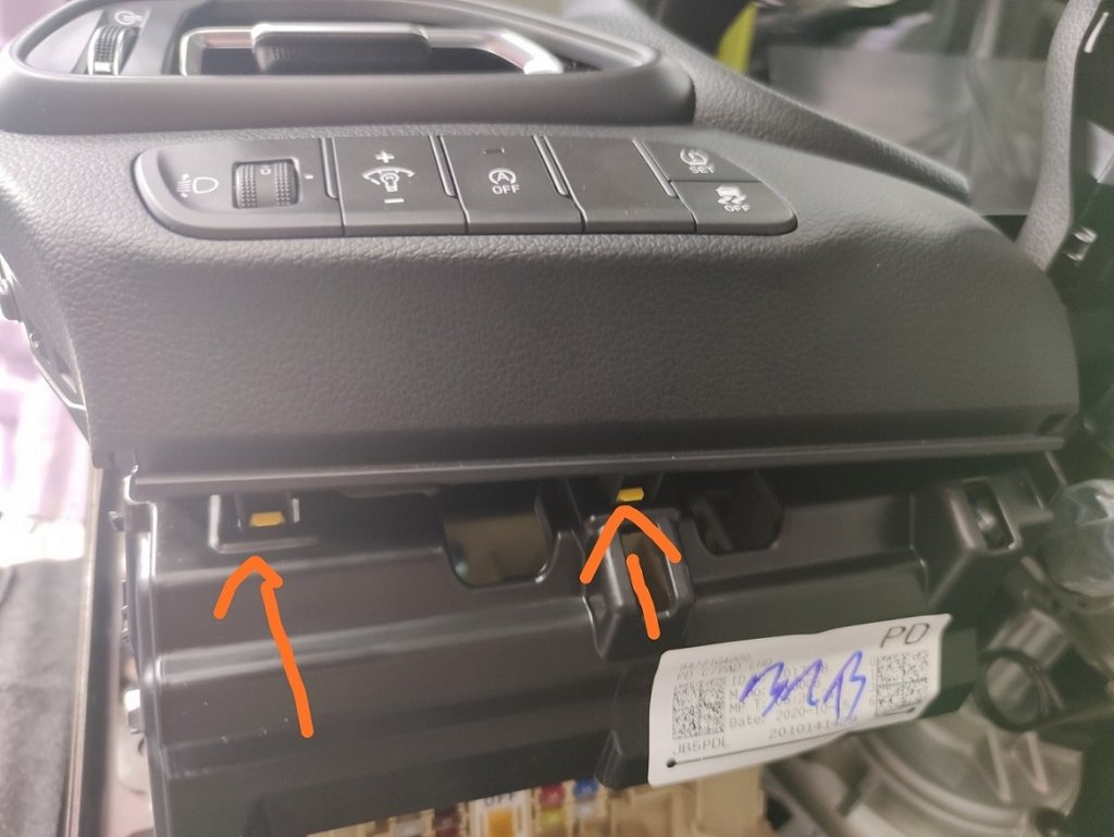

Kdo se bude chtít dostat k tlačítkům i30 po FL , start-stop, tak tady dávám návod.
Nejprve se odmontuje (vyloupne) plast zakrývající levý bok palubní desky. Na obrázku je již sundaný.
Pak se odšroubuje plast pod palubní deskou 3x šroubek a uvolní se tak přístup k samotnému plastu co v sobě má kýžená tlačítka.Ještě je třeba odpojit konektor, který se objeví po sundání plastu.
Pak stačí z boku a zespoda uvolnit šroubek a zatlačit na malé plastové zarážky a celý díl můžeme vyndat ven.
