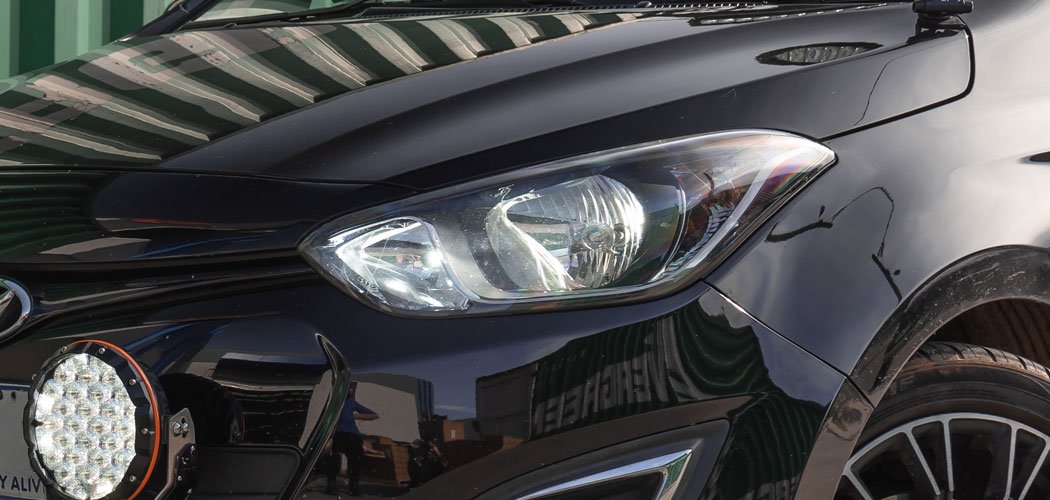

long771 píše: 23 lis 2010, 21:00 mne povedali v autorizovanej predajni ze treba dat aj novy naraznik lebo ze sa tam nemaju o co uchytit na ten stary naraznik.
=bohužel pravda. Skutečně existuje vícero (min. 3) typů předních nárazníků s odlišnými úchyty pro přední podnárazníková světla. Zajímavé pro mě bylo, že úchyty tam často jsou, ale ne na všech správných umístěních pro org. mlhovky :roll: Přijde mně, že některé varianty jsou jen pro mini podnárazníková DRL světla, některé pro mlhovky a některé pro nic... Naštěstí už jsou dnes i nárazníky za pár babek, určitě pod 4tis. Kč.
Taky řeším tenhle problém, ale originální mlhovky tam dávat rozhodně nechci. Jednak nejsou dostatečně velké na vrhání dostatečně velké intenzity světla, jednak (především) jsou na atypickou H27W2 typ patice, na kterou se strašně špatně shánějí náhradní žárovky (natož LED).
Nakonec si říkám, jestli by raději nebylo lepší namontovat tam něco takovéhleho, i když asi bez homolage :D :lol:
