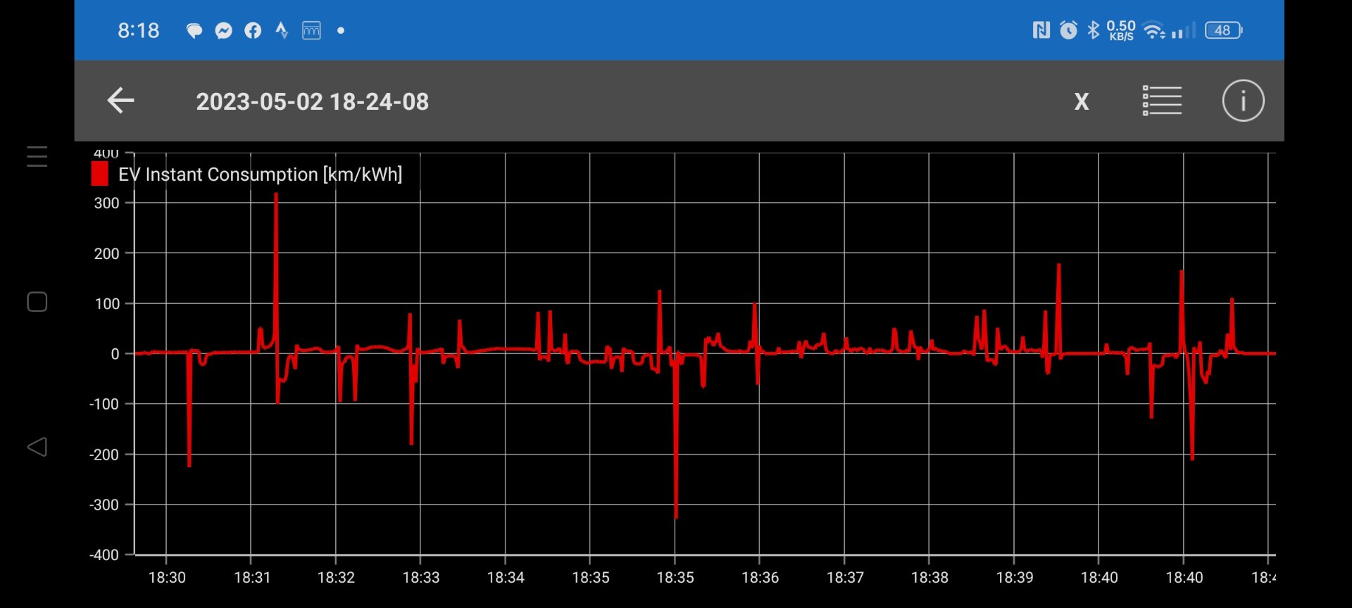

Má tam profil pre Hyundai Ioniq PHEV a dajú sa tam ukladať štatistiky, ale v zobrazovaných štatistikách je len spotreba benzínu. V uložených štatistikách ("Nahrávání dat") neviem nájsť parameter, ktorý by som na tento účel vedel využiť. Najbližšie k tomu je asi "EV Instant Consumption (km/ kWh)"

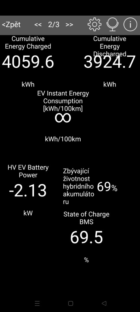

Na "Prístrojovej doske" sledujem aj ďalšie parametre:
Prístrojová doska 2
Prístrojová doska 2
, ktoré by to teoreticky mohli byť.
Akurát ma prekvapuje, že SoC a "Zbývající životnost hybridního akumulátoru" sa nerovnajú a navyše ukazujú o 4-5% nižší údaj ako infotainment auta.
