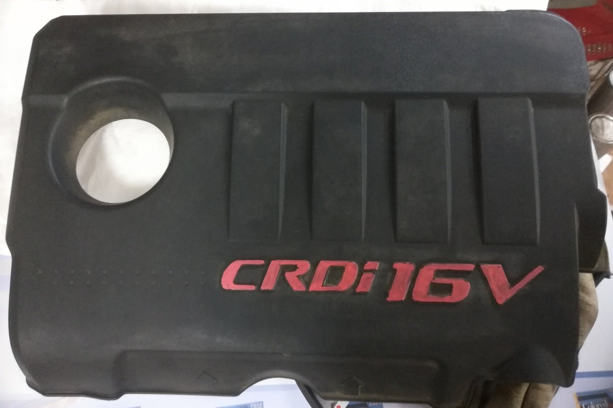

Ja som si vytlmoval ix35 komplet a zo skúsenosti ti môžem poradiť že vytlmenie plastových podbehov a podbehov z vnútornej strany ma dosť podstatný vplyv na zníženie hlučnosti .Motor nie je jediný producent hluku .Za nim sú pneumatiky a aerodynamický hluk. Ak máš všetky dvere vytlmené tak určite počuješ že dosť hluku ti prichádza zozadu. Ak nevytlmíš kufor presnejšie povedané zdane podbehy tak efekt vytlmenia nebude na takej úrovni. Je to tak na 50% možnosti .Ohľadom zlepšenia hudby, ak nevymeníš tie originál plastovo papierove šmejdy reproduktory za niečo iné hoc za 1500 CZK tak lepšiu hudbu mať nebudeš aj keď vytlmíš dvere je to minimálne zlepšenie .Každé vytlmenie niektorých oblasti karosérie ma menší alebo väčší vplyv na zníženie hlučnosti alebo zvýšenie komfortu jazdy . Napríklad strecha . Nemá taký veľký vplyv na zníženie hlučnosti ale ma veľký na komfort jazdy za dažďa ,ak je chladno alebo horúco ,skôr vychladíš alebo vykúriš interiér auta. (podľa prevedenia odhlučnenia) . Zase to netreba preháňať ale vytlmenie auta ma svoj zmysel a opodstatnenie . Extrém je vytlmovať elektromobil,ale už aj to som videl .
Maras myslel tento kryt motoru viď príloha . To čo tam bolo pôvodne tak 2mm tkanina nemôže veľmi tlmiť hluk u CRDi .

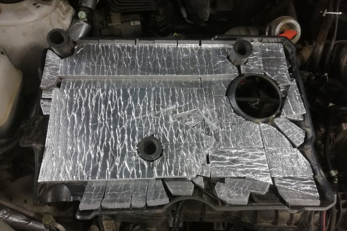

1. S tímhle bych se fakt nepatlal
2. Co ti na to řekli v servisu?
Re: Mikeho i30 1.6CRDi kombi, Ultimate Red
1: Ak máš zbytky materiálu z odhlučnenia torpéda a nevieš kde to použiť aby nemuselo do smetí .A čas cca 10 minút ako pre fajčiara 2-3 cigarety ... z nulovým efektom .
2 : Ma to 12 rokov je to mimo záruky .Všetko pôvodné na motore bez poruchy .Menený iba klinový remeň a oleje a filtre po 12-14 tis. Nie je dôvod chodiť do servisu .

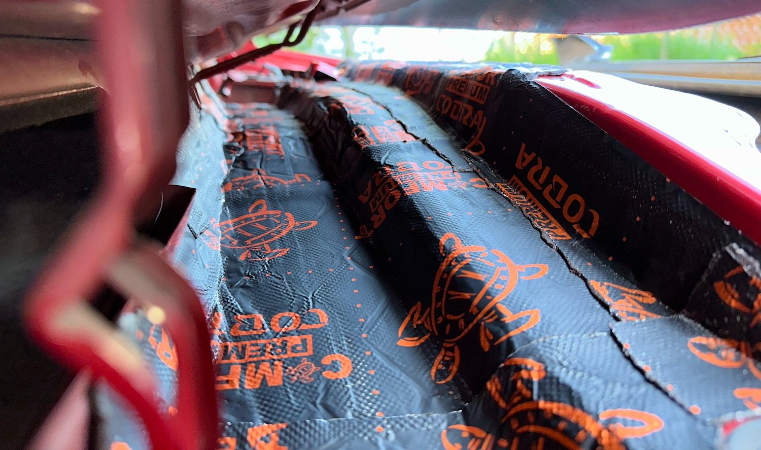

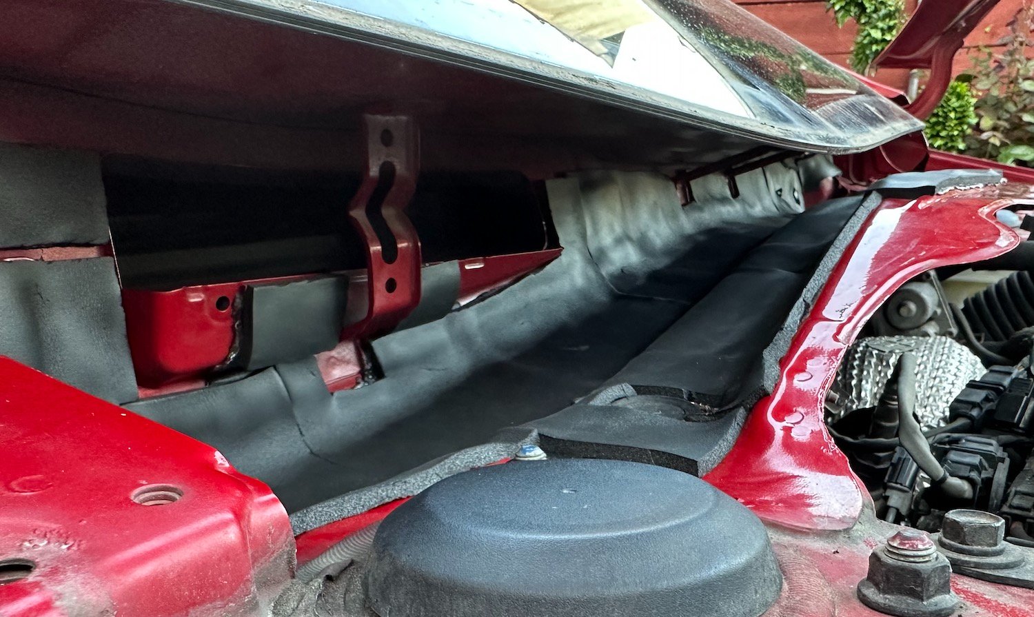

Rozdíl tam jde poznat. Po nastartování, nebo běhu motoru na volnoběh, se klapotu dieselu nezbavíš. To jde slyšet pořád. Tady nedokážu posoudit, jestli jde slyšet méně nebo ne. Co jde poznat, tak je to za jízdy. Tam poznáš, že motor není tolik slyšet a ten jeho zvuk je takový utlumený, v povzdálí. Já to dělal i z důvodu, že někde kolem cca 2 tisíc otáček (patrně jak se mění naklápění lopatek turba, protože to udělá jenom na okamžik), jde slyšet, jak se šíří vibrace do palubní desky. Tento jev není zcela odstraněn, možná jsem mohl dát materiál, který více pohlcuje vibraceMaras píše: 02 čer 2023, 14:58 Mně by zajímalo, jestli jsi zaznamenal sluchový rozdíl před a po odhlučnění torpéda.
Kdyby k tomu torpédu byl přístup jako ke dveřím, tak bych se na to nejspíš vykašlal. Ale přístup tam není složitý. Sundat torpédu, vyndat stěrače.
Dělal jsem to ve dvou vrstvách. Nejdříve přišel Comfortmat Cobra a na to Comfortmat Neoprene. Snažil jsem se nezalepovat nějaké dutiny, které tam mají třeba různé držáky. Váhově mě to vyšlo na 1,41 kg.

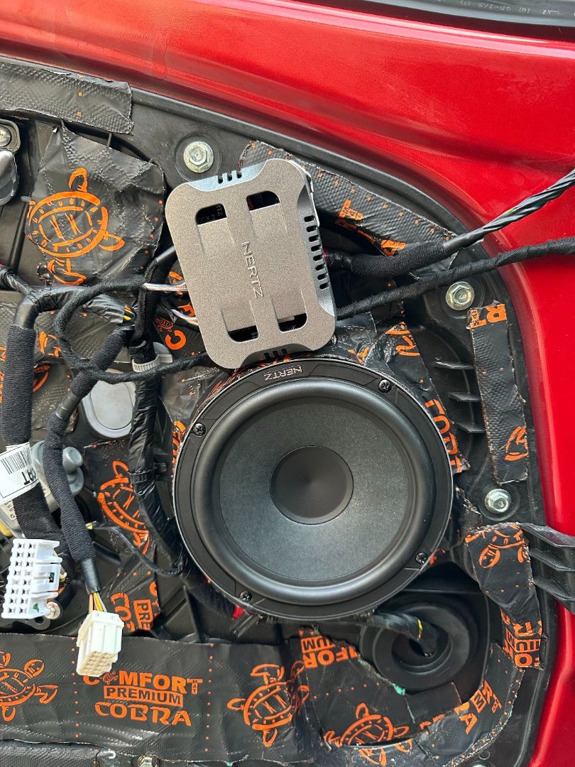

Takže po vytlumení dveří jsem si začal stále více všímat kvality hudby. Jak se odfiltrovaly rušivé hluky ze silnice a provozu, hudba více vynikla. Došel jsem k závěru, že vyměním reproduktory. A uvidím jaký bude výsledek. Volba padla na modely Hertz CX 165 a CK 165. Výměna v podstatě bez problémů. Jediné co mě překvapilo, tak bylo přehození plusu a mínusu na levé straně dveří oproti pravé. Vlevo je mínus na černém kabelu a plus na bílem. Vpravo je mínus na bílem kabelu a plus na černém. Samozřejmě jsem si ověřil polaritu na levé straně a zapojil pravou stranu opačně. No zvuk nebyl úplně ok
Takže další kolo rozdělání dveří a měření odporu reproduktorů. Trošku laborování bylo také s umístěním aktivní výhybky, aby se mi nějak vešla a nemusel jsem nastavovat kabeláž. Nakonec se vešla přímo nad reproduktory.
Co se týče porovnání s originálními reproduktory. Tak na basovou složku originálů se asi jen tak něco chytat nebude. Ale co se týče středů, výšek a čistoty, tak Hertz hrají lépe. Zvlášť když se rozehrají po nějaké době. Ve výhybce jsem nastavil úroveň výškových reproduktorů na 0dB.

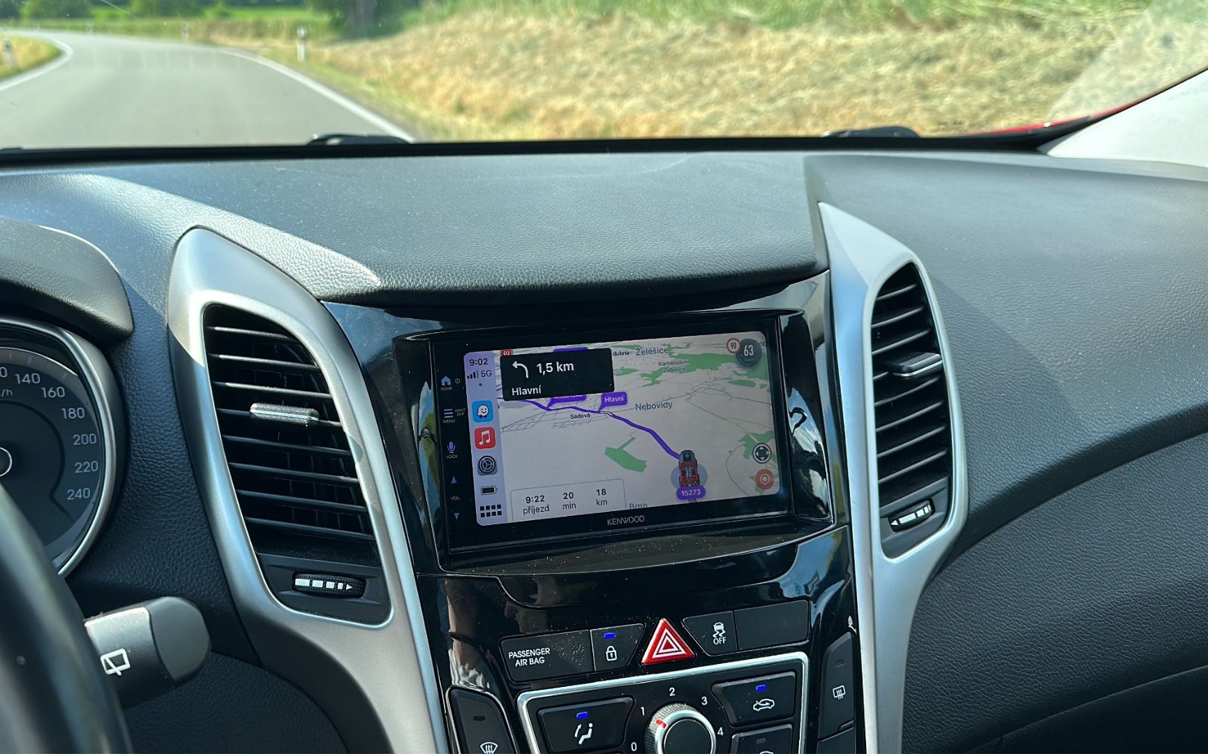

Po výměně reproduktorů nakonec padla volba i na výměnu rádia. Požadavek byl bezdrátový Apple CarPlay. Volba padla nakonec na model Kenwood DMX-7722DABS. Hlavně jsem nechtěl nic s tlačítky na spodní hraně rádia. Jelikož jsem měl obavy, jak se mi budou ovládat kvůli spodní hraně rámečku. A kvůli čistotě designu dotyková tlačítka měla také menší plus.
Mikrofon jsem vyvedl nad zpětné zrcátko, kde se krásně schová a není tak viditelný jako na A sloupku. Nechtěl jsem aby mi u řadící páky zůstalo nefunkční USB a AUX a vedle byl vyvedeno další USB od nového rádio. Jelikož originální rozhraní má speciální konektor a rádio má klasické USB a AUX přes 3,5 jack konektor. Došlo k přestrojení vnitřku krabičky s vývodem na klasický konektor USB a AUX, které už jdou snadno zapojit do nového rádia. Tím zůstal zachován čistý interiér. Pro ovládání na volantu byl použit klasický adaptér od Connects2, který fungoval hned po zapojení bez nastavování.
Jelikož má autorádio zabudovaný DSP procesor, tak kvalita hudby se posunula ještě o další úroveň výše. Hlavně není nyní problém přenést i kvalitnější nahrávky do rádia. Ale už jsem spokojený
