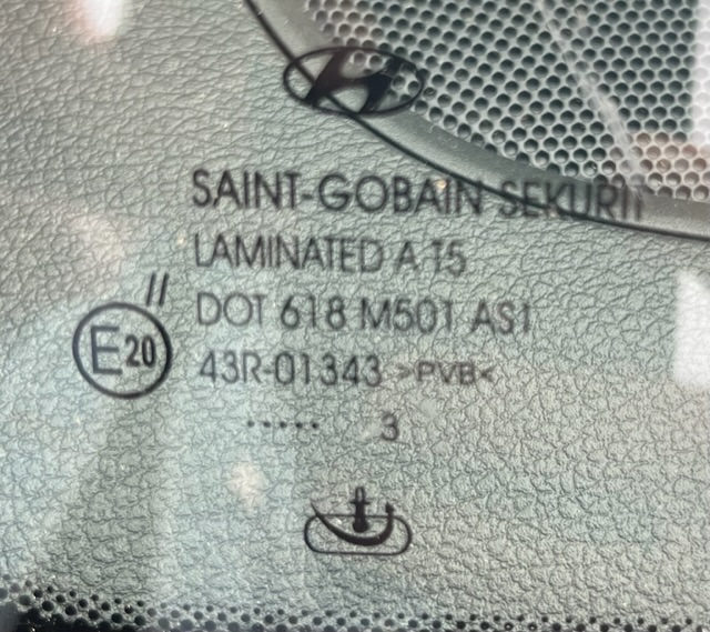

prosím ta pozri mi podla razítka kto bol výrobcom
Posílám fotku jediného označení čelního skla, kterého jsem si všimnul.

uff, konkurencia.
hamba im! :D
