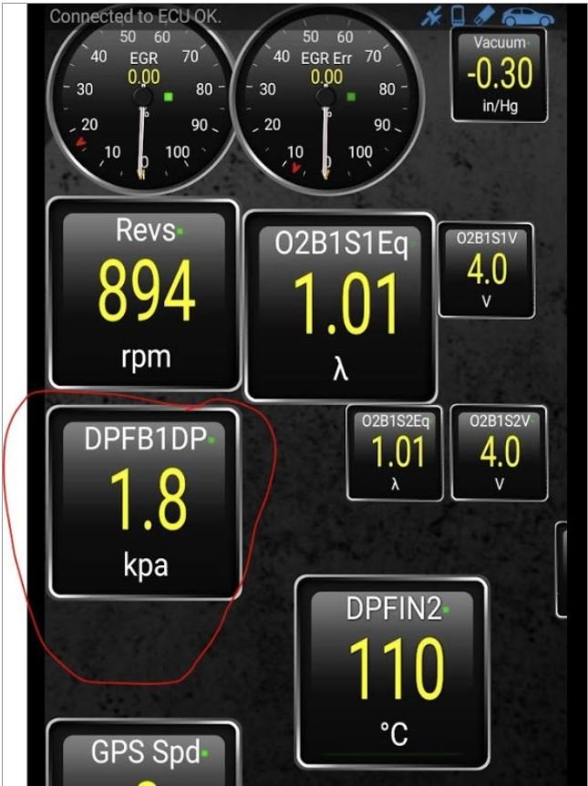

Optimalnim resenim by teda bylo aby smes nebyla zbytecne bohata, ne aby filtr vypaloval mene casto. Mimochodem, mne ten TorquePro ukazuje hodnotu kolem 2.0 kdyz inicializuje regeneraci (po vypaleni je to pod 1.0), neni to nejak malo? V historii tohoto vlakna x lidi psalo ze jim to vypaluje kdyz diferencni tlak stoupne na hodnoty kolem 10....

Kluci, jake hodnoty (u volnobehu) mate s aktualni verzi TorquePro pro DPF Bank 1 Differential Pressure?
Ja tam ma po vypaleni cca 0.7, ale co mi je divne, vypalovani se inicializuje uz kdyz je hodnota kolem 2.0...
Vsude se tu psalo, ze vypalovani zacne, kdyz hodnota difirencialniho tlaku stupne na hodnoty kolem 10...
Jak to ze mne se zacne uz driv???
