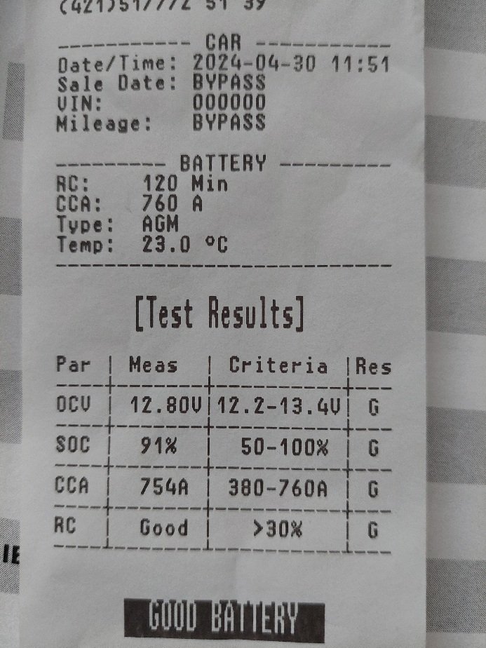

Re: start&stop i30
Stav baterie po 2rokoch, auto parkuje vonku, denne dochadzam do prace 8km, cez vikend mimo okres vylet, 2x rocne nabijam nabijackou ctek mxs 5.0, start&stop vypinam po nastartovani, isg v prevadzke
- 20240430_192247.jpg (111.25 KiB) Zobrazeno 5516 x
