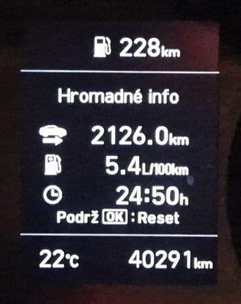

Ja som siel do talianska presne taki istu dlhu trasu, spotreba na palubaku tiez 5.4 ale real podla tankovania 5.9. Dialnica tempomat 130 auto 2 dospely 2 deti plus plny kufor

Já jsem teda spotřebu dle dotankování kontroloval cca prvních 10 tis. km a vycházelo mi to max. o 1 dcl více oproti palubáku. Tak jsem se spokojil s přesností počítače a od té doby mu věřím :D

První i30 2020 i tato současná 2022mi ukazují z 90%přesně a ano, rozdíl semtam je a to o deci nahoru, nebo i dolů.

Nápodobně, proto už to nekontroluju a jestli je to deci sem, deci tam.. takovej puntičkář zase fakt nejsem :D toty čísla jsou pro mě orientační a stačí mi orientačně vědět, jestli jezdím spíš za pět nebo za šest :wink: dlouhodobě se drží spotřeba na 5,3 kombinovaného provozu - nádhera :D/
