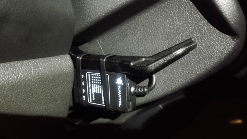

pro inspiraci ten smartbox mam nalevo pod volantem pritahnutej 2ma stahovacima paskama (nevim proc hloupe udelali kabel z obou stran ale az tak to nevadi) .. takto pri nastupovani vidim jak je nastaven - sviti tam diody a zaroven si to mohu kdykoli prenastavit

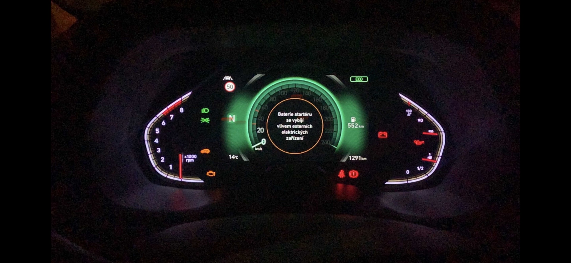

Ahoj, tak (ne)milá zkušenost
Mám circa měsíc novou i30 a stejně tak duální autokameru včetně smartboxu/kitu pro možnost využití parkovacího režimu. Od pondělí mi to každé ráno hodí hlášku - viz foto.
Vy, co tomu rozumíte a nebo máte autokameru řešenou včetně hw kitu, máte to taky tak? Nebo na to upozorňují jen varianty modelů s tím 7” cockpitem, že je připojené externí zařízení, které se odebírá šťávu? Mám smartbox/kit nastaven na 6h a 12.4v
Na předešlé i30 PDe 2017 jsem taktéž měl tuto variantu kamer navíc nastavenou na nejnižší možnou voltáž 12.0V a čas 24h od stejné značky zapojenou více než 3 roky a nikdy mi žádnou podobnou hlášku či upozornění nenabídla. Ale byl to 1.0 benzin s malým displejem.

Tak asi by bylo potreba vedet v jakem stavu mas akumulator - idealne treba nejakym merakem co by sledoval tu baterku a vyhodnotil jeji stav napr BM6. Mozna zalezi jestli mas odpojeny "kabel inteligence" k baterce alternativne vytazenou pojistku a baterku tim padem dobijis na plno nebo ji nechavas zkomirat hladem a tedy, zda se ta hlaska objevi vzdy a nebo jen kdyz se blizi nejake spodni hranici kdy zacne vic zkoumat co ji zere posledni stavu. HW kit s bezici kamerkou neco papka ale jeste me moje 1.5DPI s obyc budikama na nic neupozornovala. A dokonce ani nehlasila ze je treba docela vydojena baterka protoze sem nechal otevrene dvere cely odpoledne a samotny infotainment je nenazrany a funguje i pri tech otevrenych dverich (ale to sem mel zrovna HW kit odpojen tak ten hladovy stav s dalsim bocnim odberem neumim posoudit). Jinak vypinani 12.0V je uz docela na hrane.
Re: kamera do auta
Těžko říct, doufám, že v dobrým
.. Děje se mi to od nynějšího pondělí, tak jsem zatím o koupi měřáku neuvažoval. V neděli jsem absolvoval dlouhou jízdu a vrátil se večer, takže auto bylo odstavené jen pár hodin.
Nemam nic odpojené, ani vytažené. Jen automaticky vypínám SS a jezdím pouze v Normál režimu. Podle ukazatele napětí na nabíječce v zapalovači ukazuje konstantně 14.1-14.2 vyjímečně 13.8/9, ale to bylo třeba po dvouhodinové jízdě.
Samozřejmě, že mě tohle vystrašilo. Na druhou stranu si ale říkám, že jestli to není jen na bázi informativního upozornění když to má tenhle větší displej, tak ho využít naplno
Protože jak jsem uváděl výše. Na předešlé i30 jsem měl kamerku taktéž od Mia - MiVue 486 a zadní A50. Měl jsem ji v provozu 3 roky s nastavenými parametry na 12.0V a 24H a nikdy jsem ji nevypínal, nevyndával.. Nikdy mě na nic co se týče akumulátoru neupozornilo. Proto si myslím, jen že to má informativní charakter. Ale kdo ví..?
