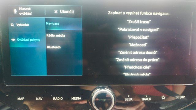

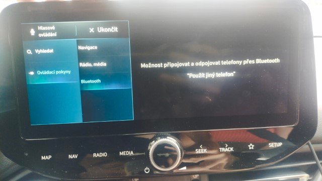

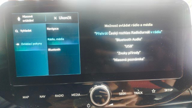

dnešní UPDATE infotainmentu .. nastartováno, vložil sem flashku, po chvíli naběhl dialog zda aktualizovat ihned nebo až po vypnutí motoru. Se sevřeným zadkem sem dal ihned (v žádném návodu o instalaci bez běžícího motoru nic nepsali a naopak doporučovali běžet motor). Aktualizace spuštěna, dojedu na první místo, nechám běžet motor protože aktualizace stále běží, vystoupím a koukám že nefunguje denní svícení (mám bi-LED tj ty V obruče). Aktualizace doběhla po cca 30minutách, dozvěděl jsem se že pokud mám EV tak mi to ukáže rádius kam dojedu a navrhne nabíječku (super). A denní svícení na AUTO furt nic. Takže sem pak odpo střídavě jezdil se zapnutýma parkovacíma a kdykoli sem dal AUTO zkoumal jestli svítí .. někdy jo. Souvislost sem nepochopil .. možná shoda náhod to podělali. grr prostě pohádka. Tak ještě kouknu co ta hlasová navigace v češtině .. podle stránek hyundai příkazy neumí, ale když sem zmačkl tlačítko na volantu tak je vpravo možné kliknout na návod . kliknu a tam jen tyto stupidní povely, tj žádné ovládání klimy, žádné zadání adresy:

mozecek píše: 30 črc 2023, 17:42 Tak ještě kouknu co ta hlasová navigace v češtině .. podle stránek hyundai příkazy neumí, ale když sem zmačkl tlačítko na volantu tak je vpravo možné kliknout na návod . kliknu a tam jen tyto stupidní povely, tj žádné ovládání klimy, žádné zadání adresy:
Jj, na tu napovedu jsem koukal a tam to prime vyhledani adresy na rozdil od webu neni uvedeno...a dle napovedy na webu auto nerozumi....no asi si zkusim pokecat s nejakym indianem na help chatu...uvidime...

Mě to teda funguje normálně vše v češtině :-k Běžně přes ovládání hlasem vytáčím telefon například. A mluvím česky a i ta hlasová asistentka na mě mluví česky :D Tady je dokonce seznam všech českých příkazů, které by to mělo umět https://www.hyundai.com/cz/prodej/sluzb ... hlasu.html
Ahoj, mě to na Tucsonovi funguje taky v češtině v pohodě, primárně vytáčení hovorů a k tomu využívám ovládání navigace... jediný co nejsem schopen rozchodit, byť v tom návodu je, tak zadání čisté navigace na adresu vyhledáním.... tobě to funguje ? že Hledat Adresu Praha Evropská (jak se říká v návodu) ? či jak vyhledáš adresu kterou nemáš uloženou ?
Hledání přes předchozí cíle, uložené cíle a podobně mi funguje nakrásno, tak s tím nemám až takový problém, stejně když jedu někam cíleně tak si to pinknu dopředu Bluelinkem.... a pak už případně je v předchozích atd... :-)
dííík
Tak jsem to o víkendu vyzkoušel a kromě telefonu mi hlasem nejde ovládat nic :) Zkoušel jsem navigaci různé pokyny, ovládání auta (zapnout / vypnout vyhřívání např.) a taky nic. Čili jen telefon. Ne, že by mi to nějak vadilo, telefon mi doteď bohatě stačil, ale fungovat by to asi mělo :roll: :)
