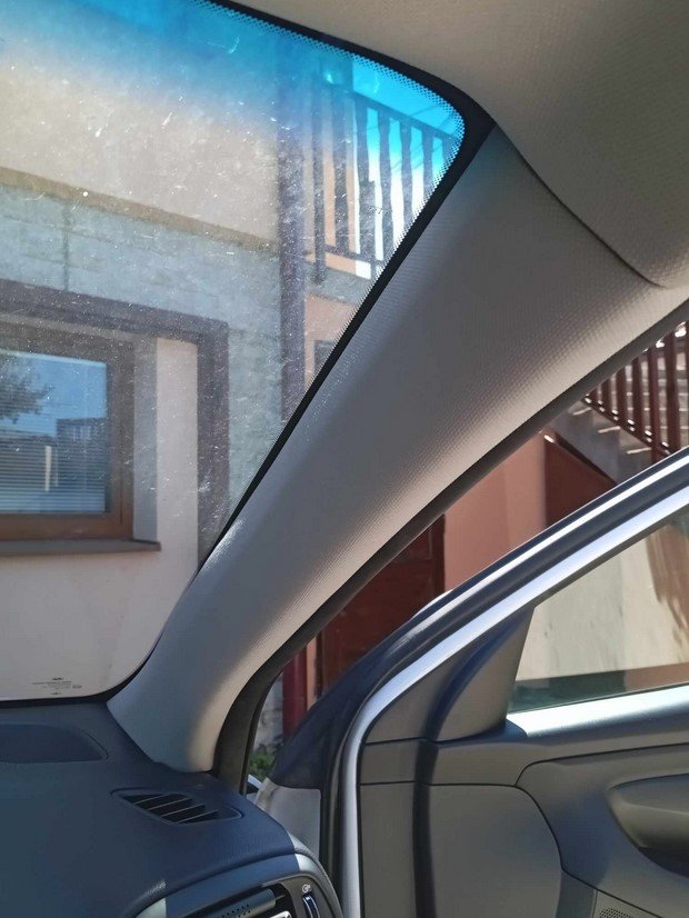

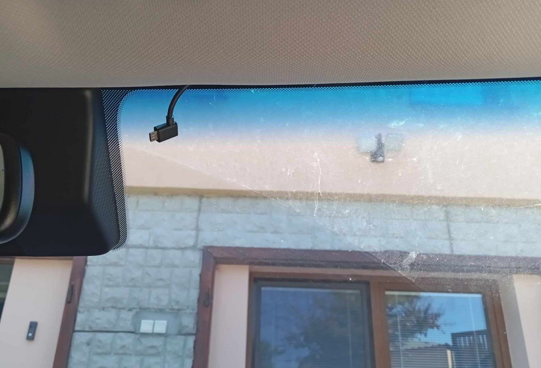

Dnes som sa podujal aj ja natiahnut zatial len kabel. Klasicky pod stropnicu a da sa vytiahnut okolo Ackoveho stlpika popod tapacir, takze ho nieje vidno.
Vychadza az dole pod kastlikom pred spolujazdcom ( je vidno cca 2-3 cm, ale kedze je cierna tak to nevadi ) . Pod kastlikom je ventilator a je nazvaknuty na jazickoch .... po povoleni sa da kabel pretiahnut popod plast , takze z palubovky vychadza vlavo pri spolujazdcovich nohach.

Re: kamera do auta
a proc to tahnes vpravo ??? my co mame pojistkovou skrin u volantu tahame napajeni vlevo do ni a vpravo (jak to mas ted) potom pripadne kabel k zadni kamerce
navic pokud nacpes kabel airbagu do te skviry jen tak to neni spravne - pri vystreleni airbagu ti to vyrve a je otazka co se stane. Tedy bud je potreba tam nacpat mnohem vice kabelu tak aby se mohl airbag nafouknout nebo sundat tapec a provliknout to az pod airbag
