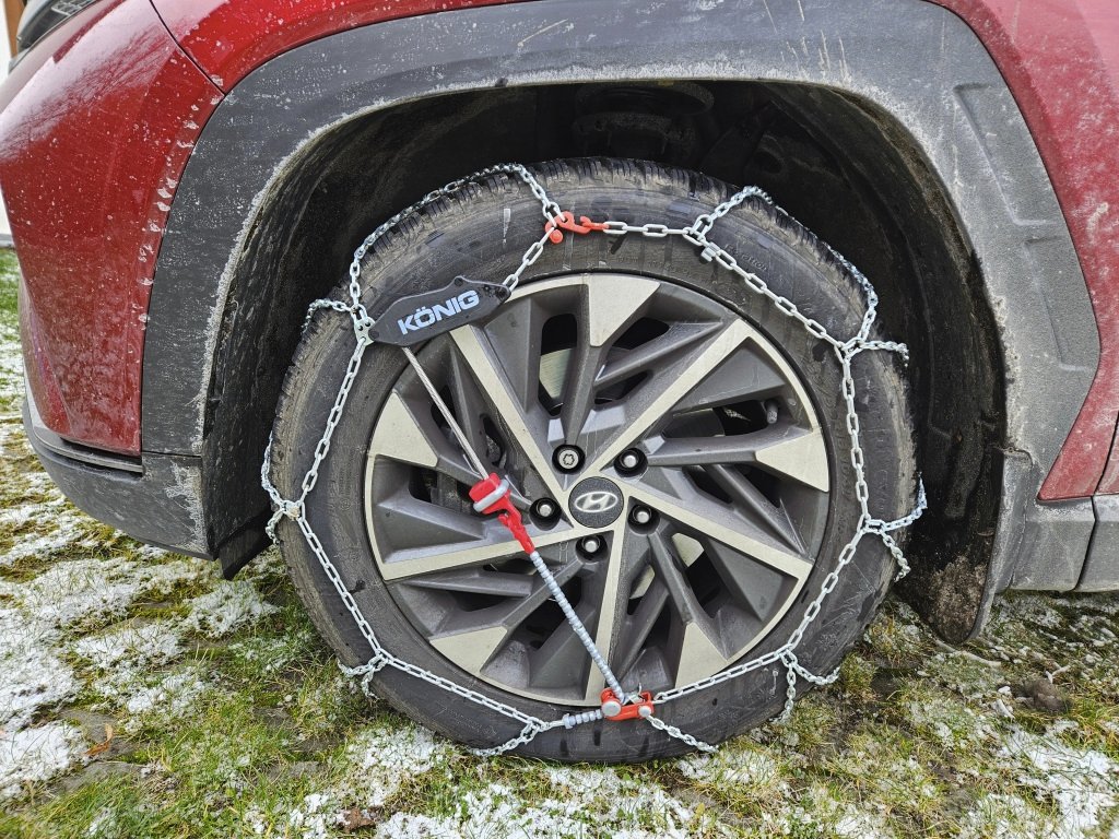

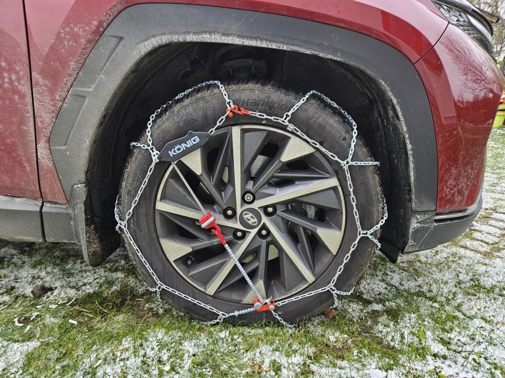

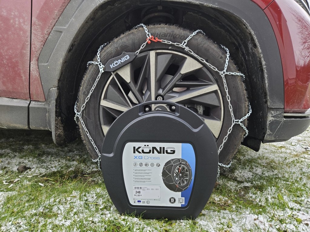

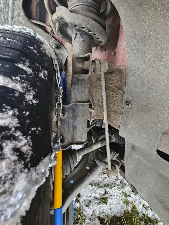

Tak to jsou ty řetězy o kterých jsem tu občas psal. Používám je i na blátivých cestách, když jedu fotit do přírody. Pokud si budete, poprvé, nějaké kupovat, dejte si pozor pro jaký rozměr pneu je pořizujete a několikrát si je tréninkově nasaďte na kola, pak je nasazení, v případě potřeby, otázka cca 5ti minut. Po sundání je dám do silnějšího plastového pytle a doma je umyju a po oschnutí zastříknu WD-40, pak je dám do originálního obalu. Vozím si i plastové klekátko a dlouhé nepromokavé rukavice,abych si při nasazování a sundavání neušpinil oblečení a ruce.

Všetko fajn, až na to, že ich :hyu: na 18 a 19" kolesá výslovne zakazuje... jedine "ponožky" ... tak si daj bacha aby si si niečo nepoškodil. Jeden z dôvodov, prečo som na zimu dával 17" kolesá... tam sa reťaze dajú použiť... strana 6/89 príručky k autu.

V návodu se toho píše :D, normálně je používám už v podstatě 3tí zimu, chce to dobré řetězy s malými oky tyhle mají 9mm dělají se i 7mm a při výběru použít konfigurátor, výrobce řetězů si nedovolí prodat něco co by poškodilo auto.

dibarbora píše: 26 lis 2023, 23:50 Všetko fajn, až na to, že ich :hyu: na 18 a 19" kolesá výslovne zakazuje... jedine "ponožky" ... tak si daj bacha aby si si niečo nepoškodil. Jeden z dôvodov, prečo som na zimu dával 17" kolesá... tam sa reťaze dajú použiť... strana 6/89 príručky k autu.
Obvod kol by se neměl nějak podstatně lišit. Pak by proměřoval tachometr.

Není to spíše kvůli šířce? Většinou mají větší disky širší pneu. Z tohoto důvodu jsem k Nku kupoval látkové, tam se nebojím že něco urvou.

Presne tak, limitujúcim faktorom je šírka pneu...

Ja Ti to neberiem, že sa to tam nevlezie... je jasné, že výrobca reťazí chce predať, tak to tam vždy nejako natlačí. Na druhú stranu obmedzenie automobilka len tak zo srandy nenapísala (nič extra z takého obmedzenia nemá) takže nejaké technické dôvody na to budú. Keďže aj pri 17" diskoch je limitovaná veľkosť oka reťaze, tak miesta vrátane bezpečnostnej rezervy tam nekonečno nebude. Zrejme pri tých 18" a 19" diskoch to bude už bez rezervy...

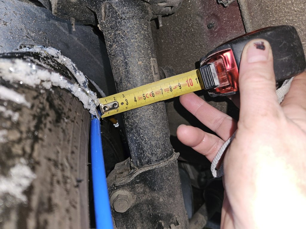

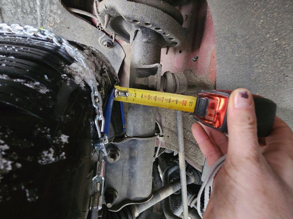

Jako nouzovka asi ok, ale byl bych opatrny s manevrovanim. Ten problem nejspis nastane, kdyz se v plnem rejdu stlaci pruziny na doraz - pak to u sirsi pneu muze byt nekde fakt na tesno. A ze zkusenosti, pneu se stejnym rozmerem ale jine znacky/modely muzou mit trochu odlisne rozmery samy o sobe, k tomu rozdil v nafouknuti, naklad v aute… a pak staci par milimetru a uz hoblujes plechy, zatimco nekdo jiny tam ma porad dost mista.

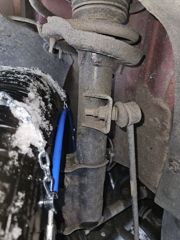

Nikdy mě vlastně nenapadlo změřit mezeru u tlumiče, v podběhu je místa dost i při zatížení, to mám osahané i při plném vytočení kol a při max 50km/h, víc se stejně s řetězy jet nedá, spíš tak do 40km/h, se pneu nahoře moc nedeformují.

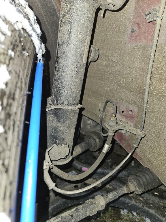

zdá se mi to, že máš prošoupanou manžetu na poloose (2. foto) ?

Nee, není děravá,jen mokrá, pod tím úhlem na fotce vypadá jako děravá. :)

Ja to myslel spis na opacne strane, ze kdyz bude tlumic/pruzina na dorazu, tak aby ti to neohoblovalo hranu blatniku. :D

Z venku je to úplně v pohodě. Dneska jsem je ráno v Budějovicích užil, u nás v ulici bylo 35cm sněhu, dost jsem šoupal spodkem auta :D
