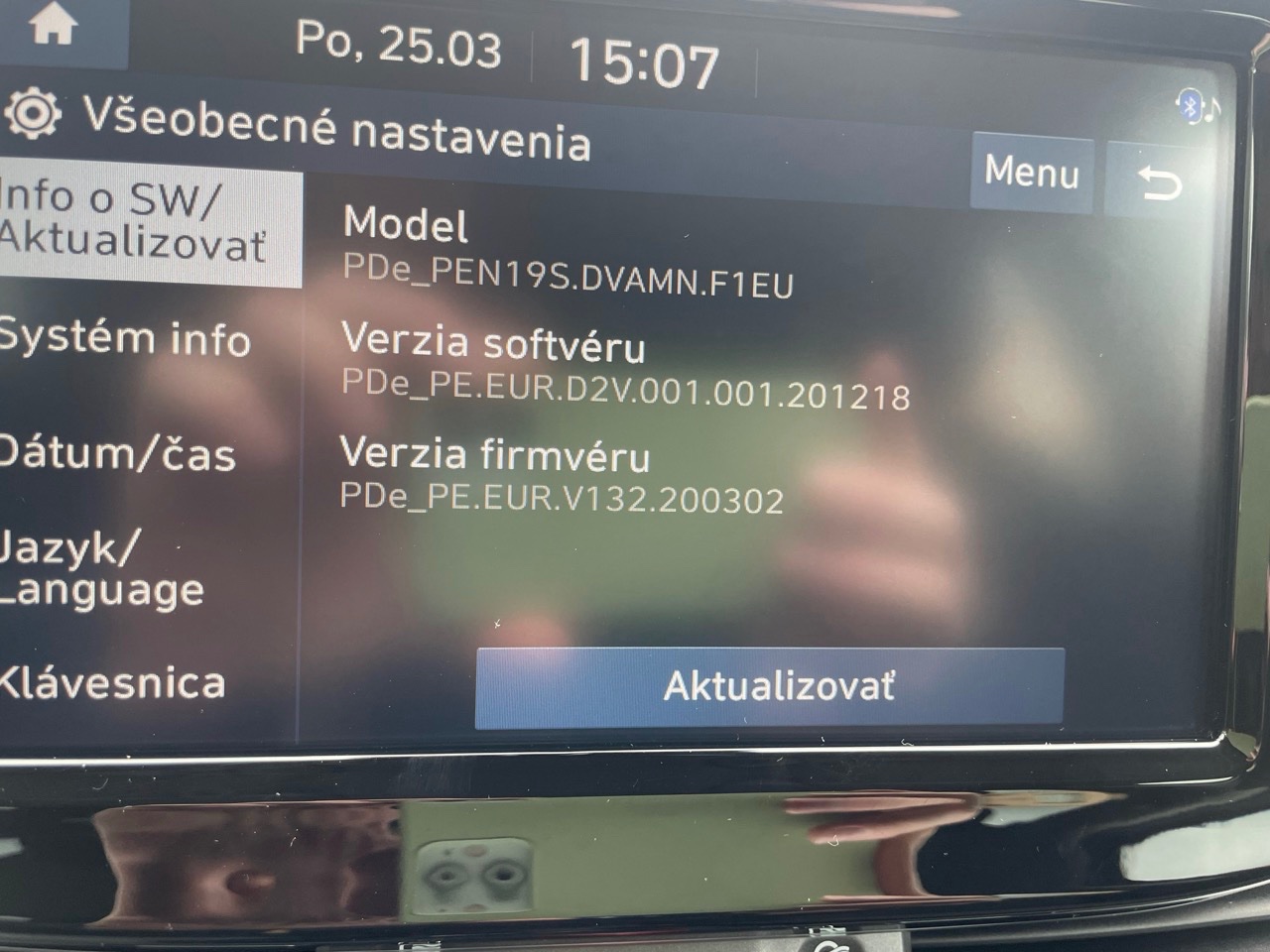

Ahojte, skúsil som prepnúť na CPU Config z 1 na 2, rádio sa zresetovalo, ale WIFI stále nevidím, mám takúto verziu FW
PDe_PEN19S.DVAMN.F1EU
PDe_PE_EUR.DV2.001.001.201218
PDe_PE.EUR.V132.200302
viete niekto prosím poradiť, v čom môže byť problém?:)

patro16
Příspěvky: 81
Registrován: 22 lis 2023, 10:38
Re: i30 8" infotainment bezdrátový android a apple carplay
Příspěvek od patro16 »
to prestalo fungovat len tak?
zacal by som s tym, ze vrat ten cpu config na povodne nastavenu hodnotu a potom aktualizuj sw radia na novsiu verziu, pretoze tam mas velmi staru verziu sw
