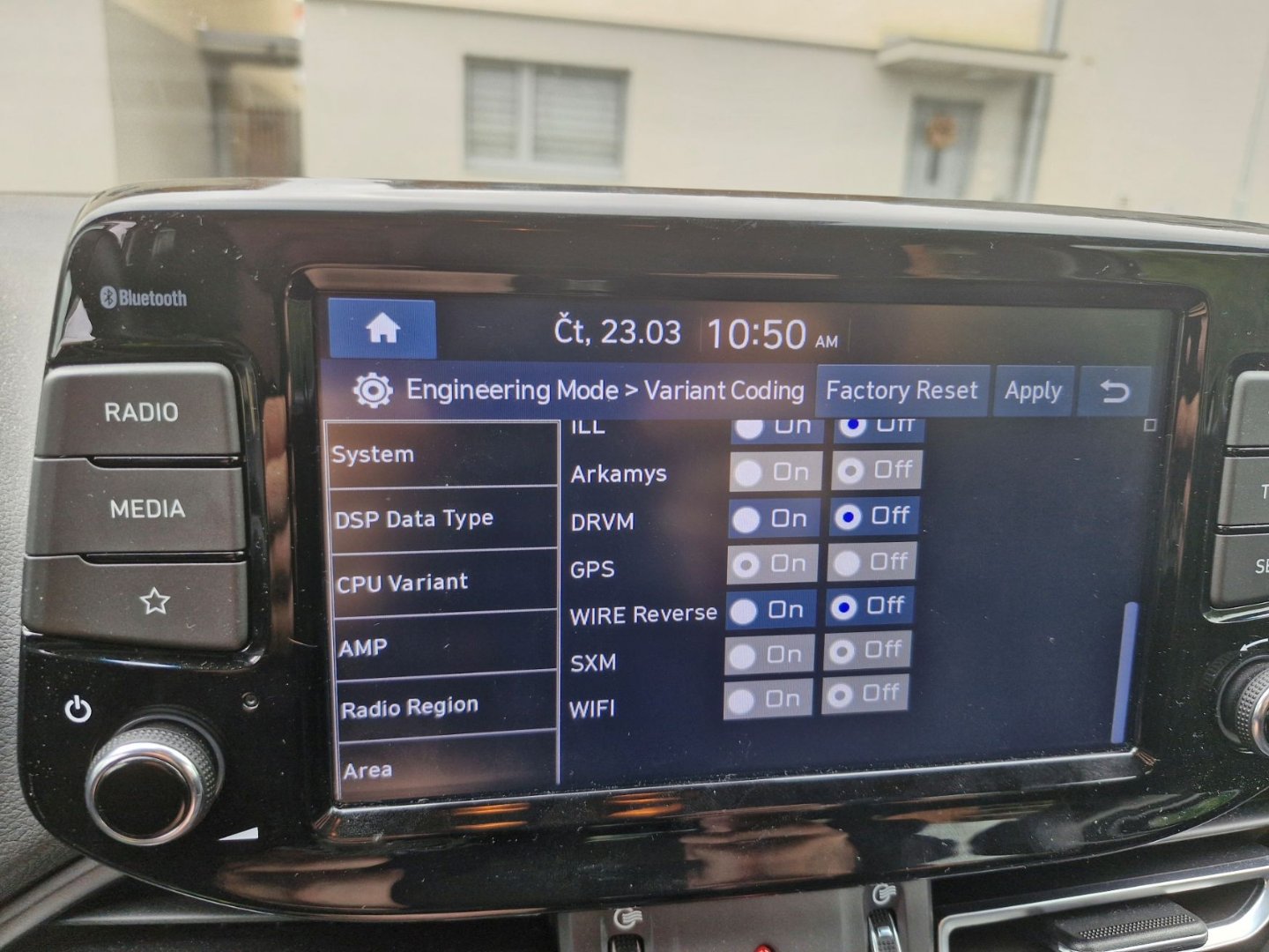

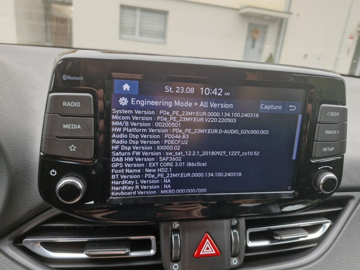

>> vstup do engineering mode bude vyzadovat 8-miestne heslo (po starom bolo 4-mietne) - pre väcsinu ludi nepodstatne ale
kto ho bude potrebovat z nejakeho dovodu tak je do:
engineering mode: 26031236
variant coding: 23060663

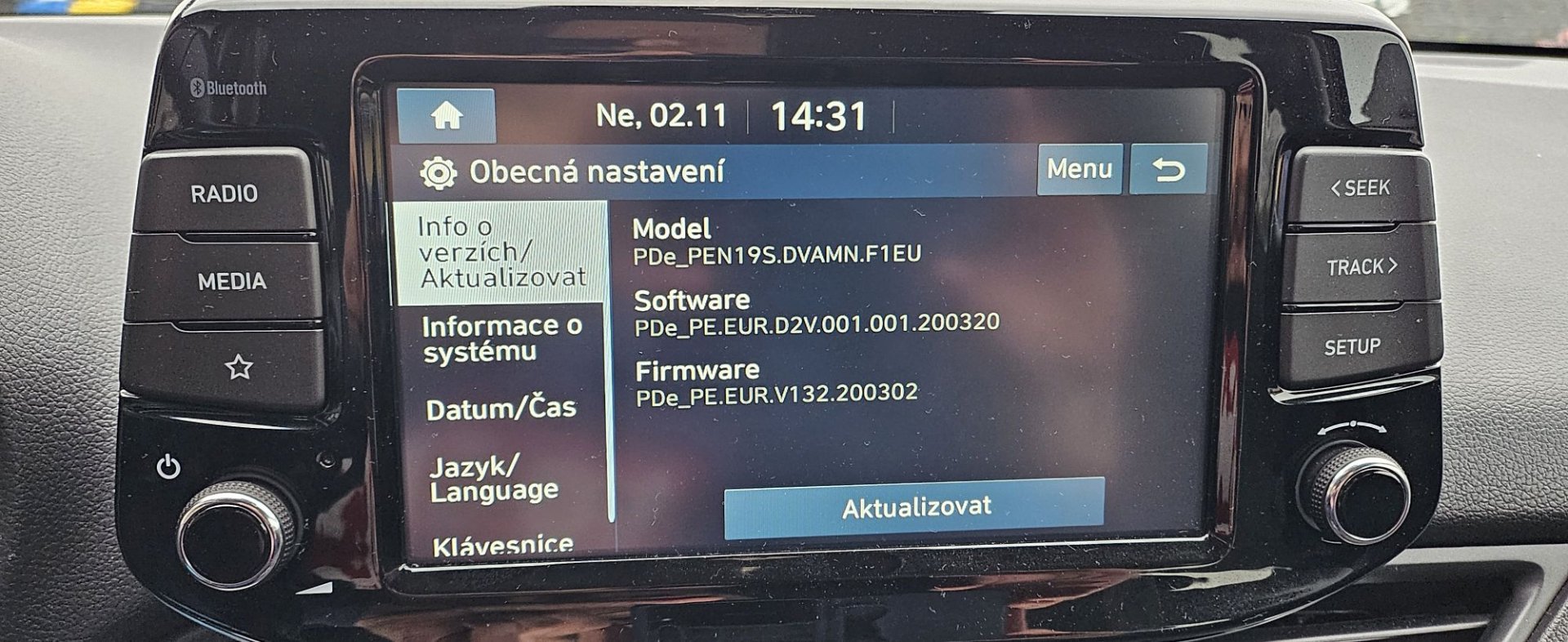

9. prejst do vseobecnych nastaveni > polozka "Info o SW/Aktualizovat"
10. kliknut na aktualizovat > radio vypise oznam:
>> Pozor toto je posledny krok, kedy sa dá aktualizácia este prerusit <<
"Teraz aktualizovat na nasledujucu verziu"
momentalne je najnovsia "EUR.D2V.003.001.221205" - casom sa bude menit,

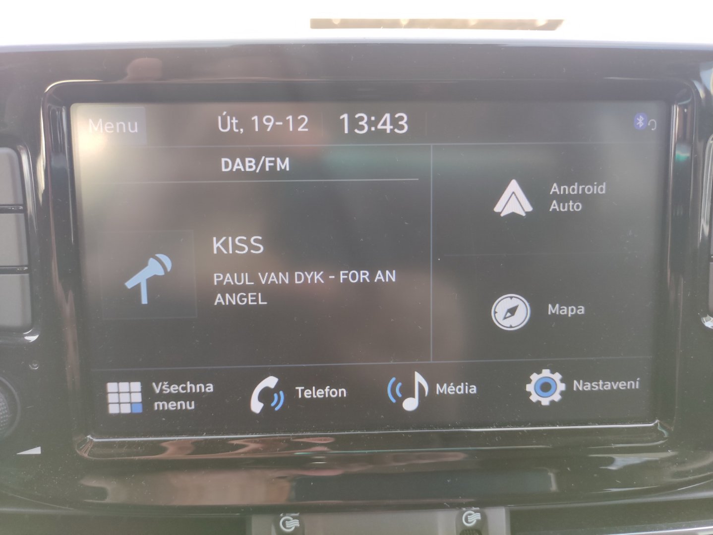

na par autach uz tento update vyskusany - vsetko v poriadku, vid. obrazok dole z i20-ky
jedina zmena pre pouzivatela je, ze miesto bodky v datume su ciarky ako maju napr. aj nove i20 / i30 vyrobene cca po 06/23 vid. obrazok hore alebo dole

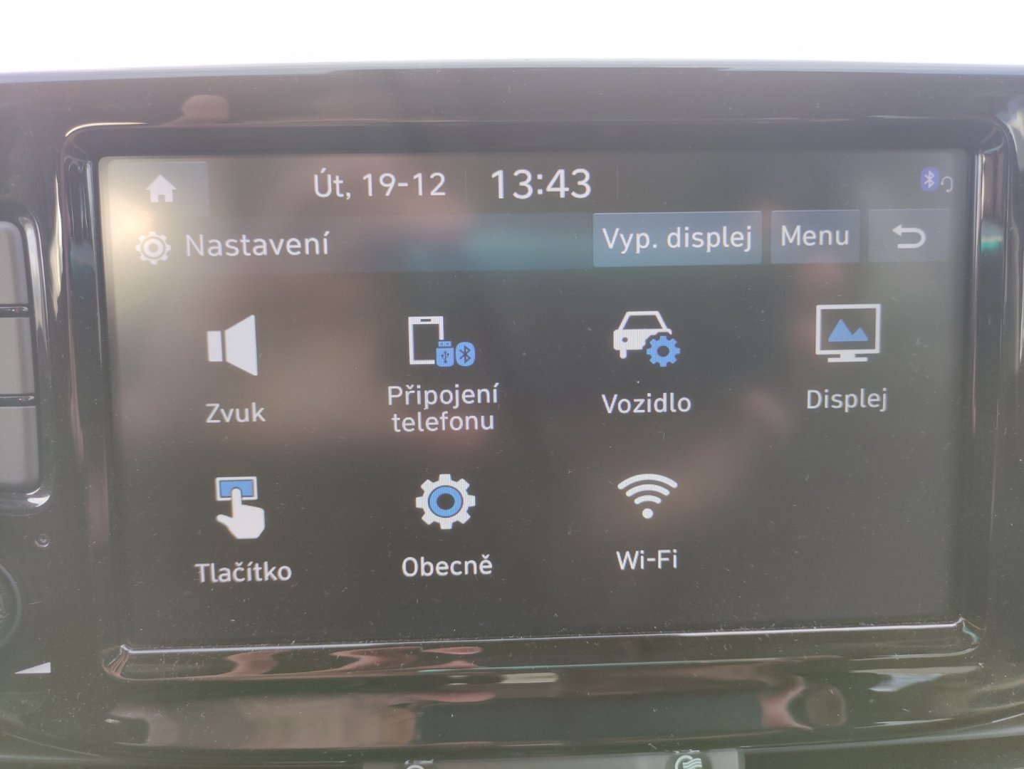

Tak jsem zaktualizoval rádio, poslední FW je 221205. Trvalo to cca 15min, poslední stanici si to pamatovalo, ale oblíbené stanice se smazaly. Jinak nastavení auta zůstalo zachované jak jsem měl. čas na rádiu má stále : . Ještě se v menu Nastavení objevila ikonka nastavení Wifi. Jedinou velkou změnu jsem zatím objevil u zadní kamery. Dříve po vyřazení zpátečky okamžitě obraz zmizel, teď je tam dokud není rychlost asi nad 10km/h. Bezdrátový AA zůstal také aktivní, jen jsem musel poprvé manuálně spojit BT s telefonem, pak vše naběhlo a funguje jako dříve.

@Krepi
Dvojbodka v hodinách mala zostať, zmenila sa pomlčka v dátume 19-12
Oneskorenie vypínania kamery je možné nastaviť v nastaveniach, ja som si to vypol, budeš to tam tak ako si to mal :)

Krepi
Příspěvky: 131
Registrován: 10 led 2020, 13:08
Re: Aktualizacia pre Rádio s 8” dotykovým LCD displejom bez NAVI MY21<
Příspěvek od Krepi »
Aha, tak ještě zjistit, kde to tam najdu v nastavení. Pomlčka mi nevadí, řešila se tečka v hodinách, ale to bylo tuším na 10" rádiu.
