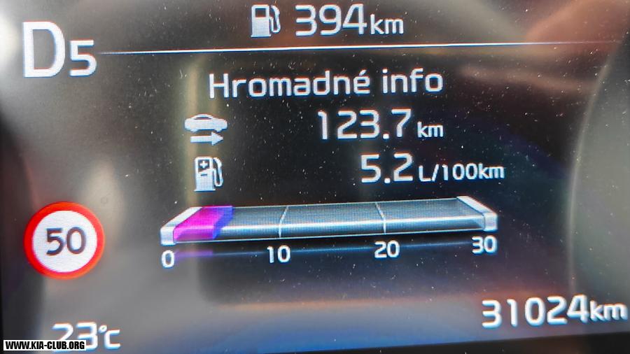

Aby tu nebyly jen nářky.... já ten motor mám rád. Xceed je celkem krabicoid, kola jsou 235 a při výletu po okrskách kolem komína umí tohle:

Re: Motor 1,5 T-gdi
=D> :D/
Je to tak, ale zapomněl jsi na to nejpodstatnější- my v těch autech od dcery :hyu: , nemáme 3,14 čovinu MHEV [-o<

Re: Motor 1,5 T-gdi
Příspěvek od XMira »
Svatá pravda. To byl jeden z hlavních argumentů =D>

Příspěvky: 20847
Bydliště: Olomouc
Re: Motor 1,5 T-gdi
Dle vlastní zkušenosti s identickým motorem, převodovkou i autem s nájezdem 3800 km - ten motor to umí i za méně 8)

Re: Motor 1,5 T-gdi
Axel.Foley píše: 29 dub 2024, 06:46 Dle vlastní zkušenosti s identickým motorem, převodovkou i autem s nájezdem 3800 km - ten motor to umí i za méně 8)
Věřím.... tohle nebyla ekorally, ale výlet. Na druhou stranu: žena na mě houkla jen jednou za cestu, že jedu jak prase, takže si myslím, že jsem jel docela na spotřebu 8)
