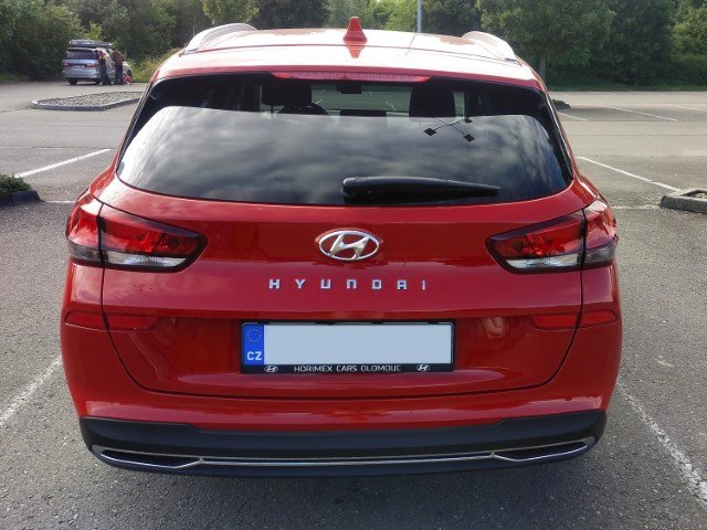

Na výročí jsem si po vzoru některých z vás udělal radost přelepením loga na zadeli - i30 mému oku neladilo od počátku a když nechci facelift tak mám aspoň backlift 8)
icko-zadni-napis (Malé).jpg (73.02 KiB) Zobrazeno 2251 x
