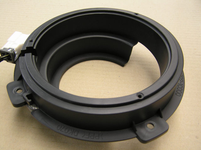

Tak jsem si trochu pohrál s reprákama v mým Getzu. Musím hned z kraje napsat, že zvuk originálních reproduktorů není špatný a jak jsem zjistil dále i jejich uchycení je provedeno poměrně solidně. Bohužel mi před nějakým časem začal „chrchlat“ pravý zadní reprák. V autorizovaným Hyundai servise se mi místní fachmani nejdřív snažili namluvit, že jsem měl špatně nastavený rádio a že mi to opravili. Když jsem je vyvedl z omylu, tak mi řekli, že jsem si ten reproduktor odpálil sám hlasitým hraním (jsem to já ale pěkný dobytek).
Proto neberte moje počínání jako snahu o audiotuning, to bych se musel v nákladech pohybovat nad deset tisíc. A to nechci.
Jak tady psal Vipe, sundat výplně dveří je celkem snadné, pojistku na klice stahování oken jsem vytáhl pomocí zahnutého drátu, celá operace rozebrání dveří mi trvala do deseti minut (nejsem tak šikovnej jako Vipe).
Trochu k originálním reprákům: Vzadu jsou širokopásmové reproduktory s papírovou membránou o průměru 155mm a hloubka je 65mm. Obrázek
Ty jsou vloženy do plastového výlisku s kterým se našroubují do dveří. Obrázek Obrázek
Díry pro uchycení jsou čtyři a jejich rozteč přes uhlopříčku je 174mm. Otvor ve dveřích má průměr 151mm.
Já jsem tyto reproduktory vyměnil za třípásmové koaxiální PANASONIC CJ-DA1733N o průměru 165mm (podrobnější informace si můžete najít na netu). Obrázek Obrázek Obrázek
Ty jdou sice namontovat jen s drobnými úpravami do originálního plastového rámečku, ale já jsem se rozhodl pro kompletní přestavbu. Vyrobil jsem si rámeček na reproduktory, na styčné plochy jsem použil těsnědí do oken. Obrázek Obrázek
Na krycí mřížku jsem nasadil kulatý gumový profil s drážkou tak, aby po zkompletování výplně dveří dobře dosedala na reproduktor. Obrázek
Mimochodem, ta mřížka je ve dveřích nacvaknutá, ale vzhledem k tomu, že se vnitřním lemem opírá o vložený reproduktor, jsem toho názoru, že její sundání z nerozebraných dveří by se neobešlo bez poškození krycí mřížky a reproduktoru! Obrázek
Obrázek Obrázek
Je hotovo a nastává ten OKAMŽIK! Nový repra hrají víc výšek než původní a basová složka je přibližně na stejné úrovni. Pazvuky jsou pryč a výkonově jsou ty Panasoniky jednou tak silnější, tak doufám, že budou sloužit.

Ahoj, mám dotaz, zda se mi vejdou do přčdních dveří do Getze repro HERTZ DSK 165 NEW, montážní hloubka 61?
Díky
Janjan
Příspěvky: 186
Registrován: 29 pro 2005, 20:53
Bydliště: Třinec
Re: radio, zosik, repro, atd.
Příspěvek od Janjan »
Pokud to číslo 165 znamená průměr repráku, tak se tam vejdou. Jenže je tady jiný problém - originál plastový rámeček je na straně reproduktoru zkosen, navíc natvarovaný podle původního repra. Pravděpodobnost, že Ti tam neoriginální reprák padne, je minimální, po osazení do dveří je reproduktor šikmo. To znamená, že Tě nejspíš čeká výroba nového rámečku, a to v domácích podmínkách asi neuděláš. Teda pokud nemáš v garáži soustruh, frézku, vrtačku a další zámečnické vybavení, materiál, zručnost, čas a chutˇ do toho jít :D/ . Já ale s oblibou říkám: Nic není nemožné! :lol: a vím, že předělávky předních reproduktorů na Getze už šikovní kutilové realizovali :wink:
