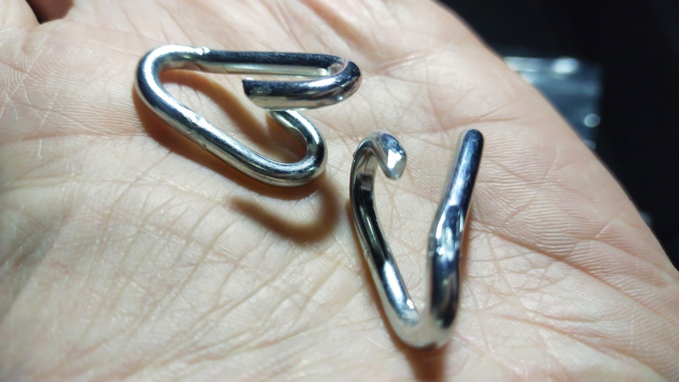

zrovna sem poridil PEWAG BRENTA-C (nepouzite za 950kc na bazaru mi prislo jako slusna nabidka) .. uz jsem je mel i na starem aute a tak sem nakonec nechtel experimentovat s tema Servomaticama apod, kde mi to nasazovani podle videa vyznamne komfortnejsi neprislo
nicmene otazka za zlateho bludistaka .. v pytlicku s navodem byly 2 "rozevrena ocka" - mnohem vetsi nez ocko retezu, navic dost rozsklebene a ke vsemu docela ostre aby to bylo jako nahradni, pac to bych potreboval jeste poradny kladivo abych to nejak zbouchal a nekde v kopci na mrazu to je asi to posledni co budu resit. Jsou k tomu 2 navody a ani na jednom se o tom nepise. Nevite tedy pls k cemu je to dobry? V navodu se akorat pise "v pripade uprav velikosti ci roztrzeni" sverte opravu odborne firme.
pro sichr sem googlil a byvaji tam vzdy v tom pytlicku s brozurkou

Hacky na poveseni retezu po pouziti na snuru, aby uschly? :-k Nic jineho me nenapada.

Je to náhradní článek pro opravu řetězu. Měl jsem je u starých řetězů a jeden jsem použil když se povedlo řetěz v kopci roztrhnout. Jsem to tehdy secvakl plochými kleštěmi (kombinačkami).
Např. zde:
https://www.pewag.cz/shop/nahradni-clan ... lanek.html

dik, LOL vcera na to kouknu a rozkliknu hned prvni odkaz podle obrazku
https://www.pewag.cz/shop/opravarensky-clanek.html
a vubec sem si nevsiml ze je o kousek dal ten co hledam .. hmm tak to bude asi na ten bok, tam by to ostre provedeni asi ani nevadilo :-k
