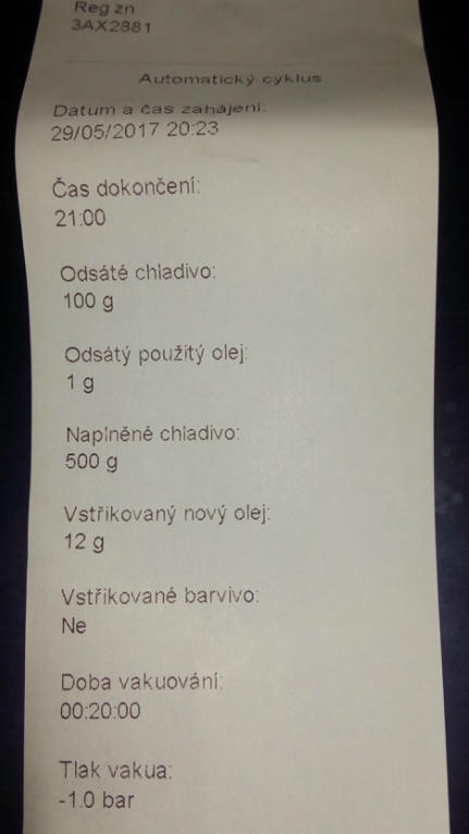

Re: Klimatizace - chladivo R1234yf
Ahoj,
přidám svou zkušenost. Po 5 letech (měsíc po záruce), po zapnutí klimatizace bylo slyšet jakési podivné zvuky, hučení.
Příčinou byl systém téměř bez chladiva (odsáto pouze 100g) a téměř bez oleje (odsáto pouze 1g oleje).
Klimu moc nepoužívám. Fakticky jen pro odmlžení okna a v létě na dálnici.
Na garančních prohlídkách v autorizovaných servisech tuto kontrolu asi nedělají, resp. nikdy jsem za nic takového neplatil.
Dle servisáka autoklimatizací, kterého jsem navštívil, je únik chladiva běžný a až 30% ročně je v normě. Jak už tady někdo uvedl, souvisí to s vibracemi a používanými materiály jednotlivých komponent.

- ServisKlima5.jpg (155.93 KiB) Zobrazeno 6021 x
