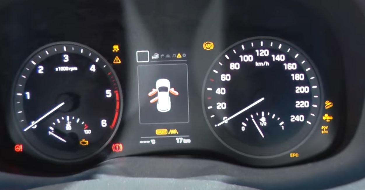

Jel jsem nakoupit ca. 30km , vše v pořádku, auto stálo na parkovišti a fakt bylo teplo kolem 34°C a svítilo sluníčko. Po nákupu jsem auto nastartoval a najednou se mi rozsvítily snad všechny kontrolky všech asistentů co jsou v autě - pomocník jízdy z kopce, jízda v pruzích, senzory tlaku v pneu atd viz obr. Dále mi nefungoval tachometr a posilovač řízení šel pořád hrozně lehce ( chyběl zvětšený odpor při vyšší rychlosti )

Svítící varovná světla na přístrojové desce
- tuscon.JPG (61.04 KiB) Zobrazeno 1992 x

Imho ti tu nikto konkretne neporadi, musi sa to hodit na OBDII/diagnostiku, nech sa z toho vycitaju chyby.

někde jsem vyčetl, že je to chyba konektoru ( špatný kontakt ) , nicméně v tom článku psali , že neví jakého, nebo to aspoň více nespecifikovali. tak třeba zda se s tím už někdo nesetkal.

u prvnich fabii se presne tak projevoval kabelovej svazek do kteryho zatykala voda, celej svazek se pak menil
tak jestli jsi se nekde nekoupal, nemyl motor wapkou, tak bych jeste kouknul po stopach kuny
ale dilna a diagnostika te stejne nemine a to v podstate ihned

Mě se takto projevoval prodreny kabelový svazek u Octavie, na což servis přišel náhodou, během postupného rozebírání a měnění všeho možného.

Zdravím , takže dle diagnostiky je to vadná ABS jednotka.
dle kolegy co měl velmi podobný projev "vánočního stromečku" na Fordu tak jim jejich technik vyměnil kroužek , prý za pár korun, u čidla ABS a měli opraveno.
