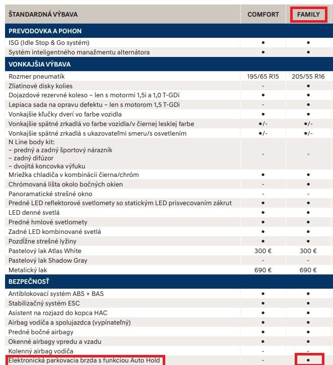

Plánujem kúpu hyundai i30 1.5 DPI. Páči sa mi. Avšak trochu sa obávam elektronickej parkovacej brzdy. Nakolko výbava FAMILY už túto el. parkovaciu brzdu má.

"Výbava FAMILY už túto el. parkovaciu brzdu má" - No to teda nemá...

Srandista píše: 30 říj 2024, 21:30 "Výbava FAMILY už túto el. parkovaciu brzdu má" - No to teda nemá...
Na Slovensku má...

Mr. HYUNDAI píše: 31 říj 2024, 11:14 Na Slovensku má...
Sorry, moja chyba, dival som sa do ceskeho cenniku (kedze tu zijem).
Na Slovensku má...
ja som pozeral a nema

januar1 píše: 01 lis 2024, 10:11
Na Slovensku má...
Já jí tady vidím :mrgreen:
