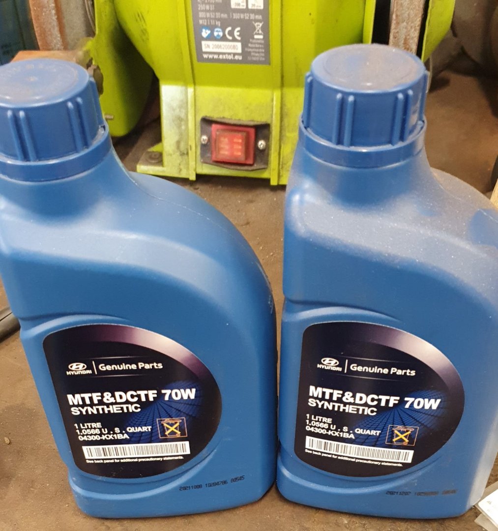

Ahoj,
jaký správný (a současně i "koupitelný") olej patří do 7 stupňové dvouspojkové DCT převodovky při výměně?
Vím, že by si to v servise měli dle VIN vyhledat, ale rád bych to i tak věděl. V manuálu jsem našel klasifikace, ale ani jeden se mi nedaří najít.
Předem díky!
Olej převodovka 1.jpg (164.56 KiB) Zobrazeno 4420 x
Tento a nic jiného moc nedoporučuju [-X
https://www.performanceparts.cz/olej-do ... -original/

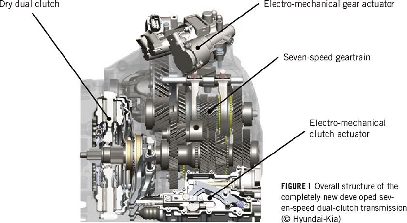

Re: Správný olej do DCT převodovky
Ano můžu s tebou v klidu souhlasit, Nejdražší položkou je opravdu olej. :roll:
A k té převodovce, už jsem to sem dával několikrát [-o<
DCT hyu-kia.jpg (71.87 KiB) Zobrazeno 4076 x
Fakt to není atomová elektrárna :idea: a když víš jak na to, nejsi totální manuální dřevák a máš pár potřebných věcí- dá se udělat výměna oleje v DCT převodovce pomalu na dvorku :-#
