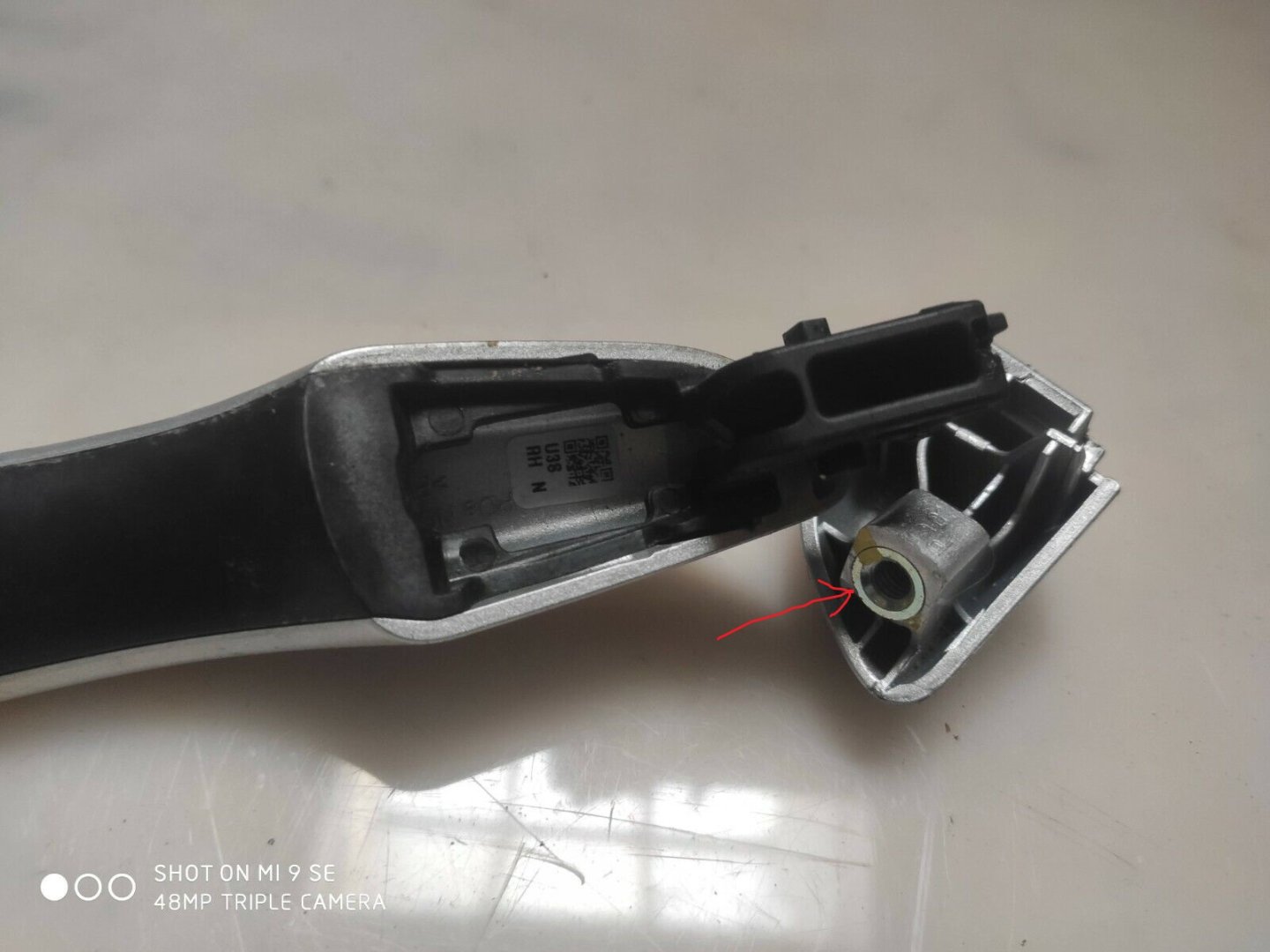

zatím jsem tu druhou vytrženou kliku nefotil (klidně nafotím zítra ráno), ale ta původní mnou vytržená viz příloha. Narychlo jsem na Inetu našel jiný kus stejného typu kliky pro i30 PDE, tak jsem u něj zvýraznil problémovou pasáž se šroubkem.
U obou klik nastal stejný problém, ve stejném místě. Nakonec se ukázalo, že vadná z ní byla ta menší část (nevím, jak se správně jmenuje), kde je uvnitř šroubek uchycující jí ve dveřích.

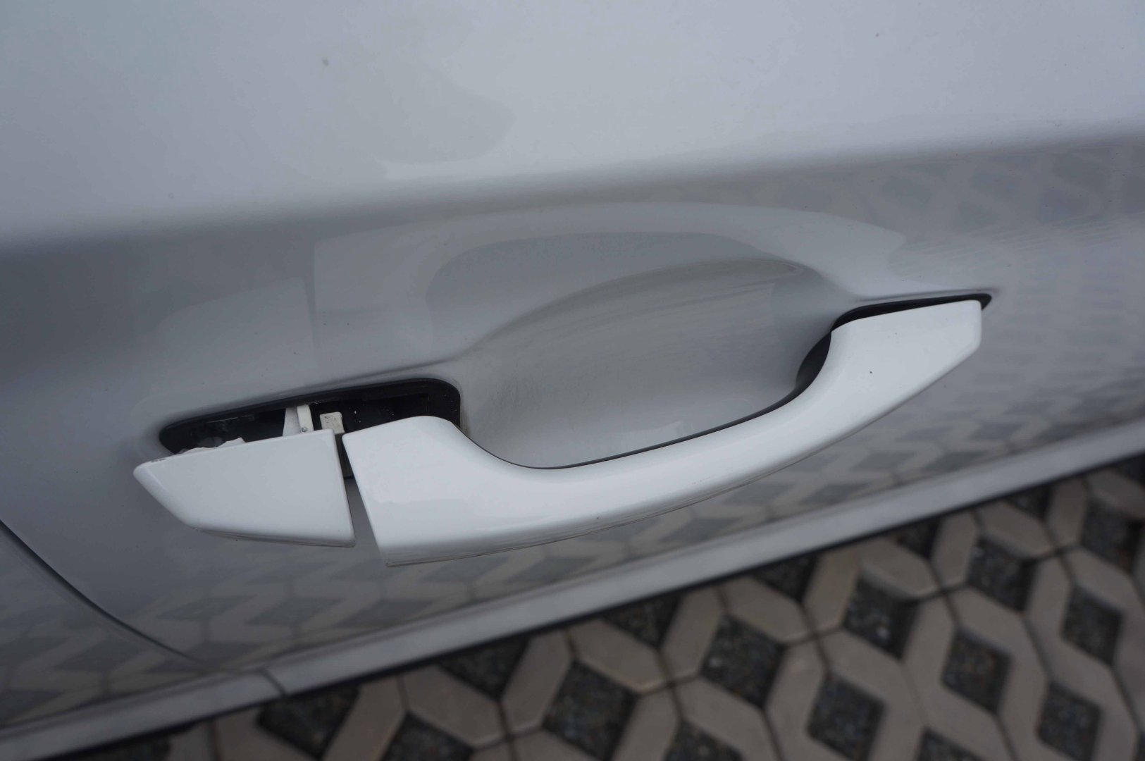

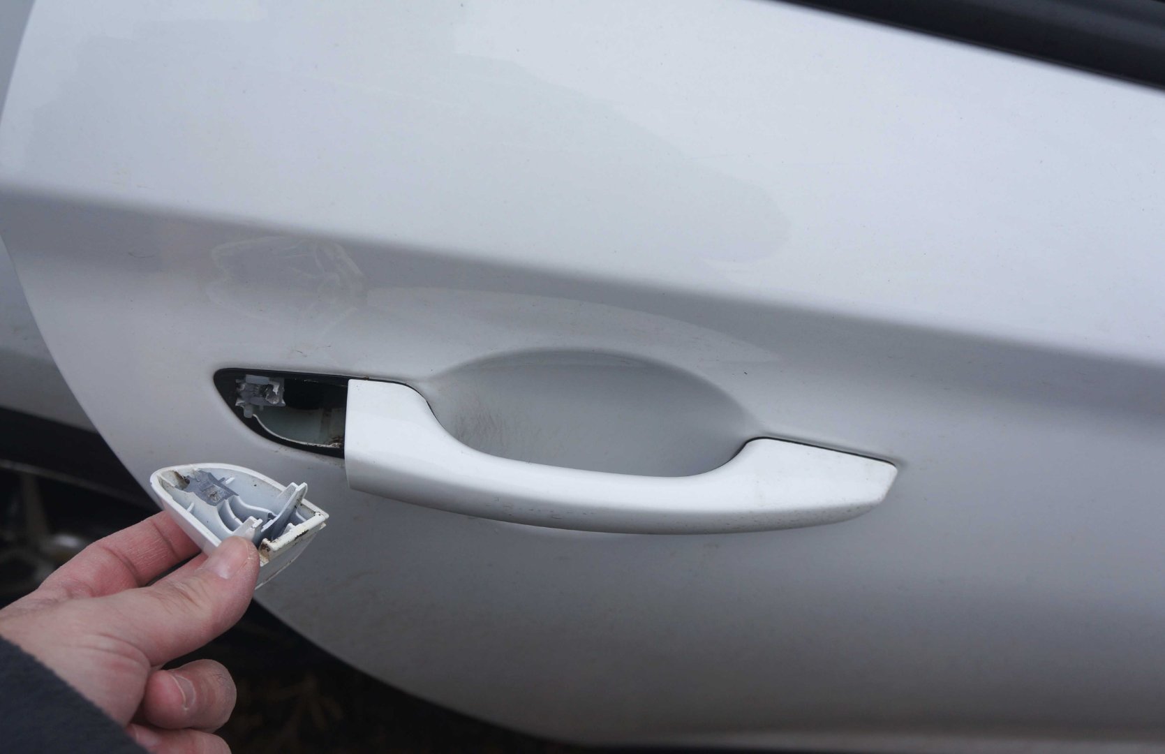

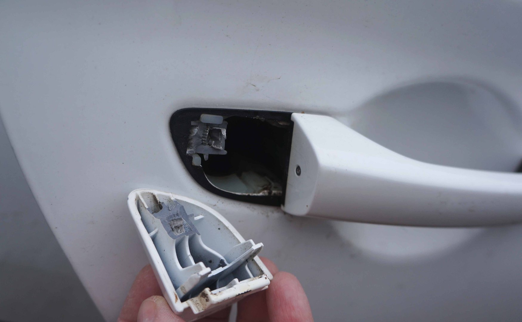

Posílám dnešní fotky kliky vytržený mou ženou ze zadních dveří.

Jasne konstrukcni vada uz od navrhu - umisteni a uhel toho trnu jde zcela naproti vylomeni :roll: bohuzel si musim postesknout ze mnoho veci na :hyu: me neprestava udivovat, skoro to vypada ze to vymysleji nedostudovani a je to jedno z prvnich aut co vyrobili. Minulej tejden sem nadaval na svorky na baterii - slozity a nefunkcni mechanismus s klinkem navic s hrubym povrchem misto obyc sroubu jako to maji ostatni.
