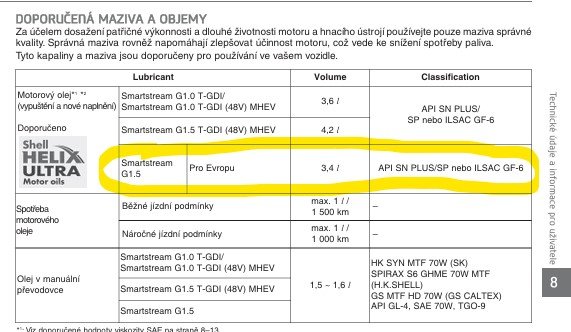

olej "Mobil1 FS 0w40" nespĺňa požiadavku API. Pre 1,5DPi je minimum API SN+, samozrejme môže byť aj vyššie API SP. Mobil1 FS 0w40 je len API SN.Karl Uwe píše: 16 dub 2025, 16:21 V SK je dle informaci doporuceny pouze olej 0W-20, ale to bude v SK stejne jako v CZ. Dle servisu je pro 1,5DPi povolen jen olej 0W-20 (je otazka jestli C2,C3, C5, zalezi co tvrdi servis) a dostavaji ho od Shell ve specifikaci Helix Ultra ACEA C5. A bohuzel asi vsechny servisy. Je otazka jak to u Hyundaje je skutecne, protoze nektere servisy nabizeji i 0W-30, coz by melo byt v rozporu s vyrobcem dle VINka.
Jinak nekteri doporucuji pro 1,5 DPi jelikoz nema DPF, doufam, ze stale plati i po faceliftu, oleje ACEA A5, A3, ale kvuli lepsi oolnosti v lete A3 a tedy olej Mobil1 FS 0w40. Jedná se o velmi dobrý olej a je tam pokryta viskozita i dle vyrobce.

este jedna reakcia na K. Uweho > No bodaj by mal 1.5Dpi mat DPF (=diesel partikel filter) ked to je benzinovy motor
Tymto trdenim a este dopocucovanim viskozity "z klobuku" minimalne u mna trochu stratil kredit.
Kvalitnych olejov s API SP je dost, fakt nespekluvat a dat tam co je v manuale - takze 0W20 (vid screen priamoz manualu k i30, dostupny na hyundai.cz. Popisane toho je tu dost, prosim nedavajte na urban legends a hypotezach zalozenych na nicom
- Screenshot 2025-04-28 141614.jpg (50.39 KiB) Zobrazeno 3397 x
