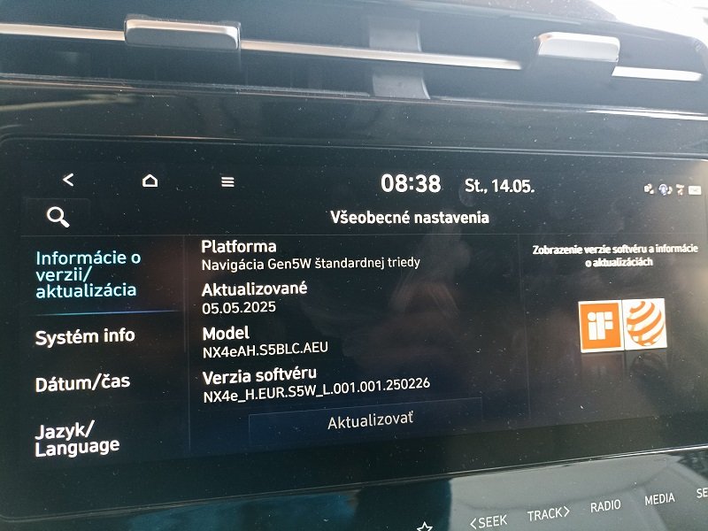

USB dolava pretoze vpravo je len vysokorychlostne nabijanie. Ano, system napise ze neobsahuje subory ale to plati pre media (hudba/obrazky).
Ty si musis vliezt do nastaveni infotainmentu - takze tlacidlo SETUP a Vsetobecne. A tam uvidis 4-5 poloziek, jednou je informacia o verzi
na foto je aktualizovat sede, pretoze tam prave nemam zasunuty USB s aktualizaciou

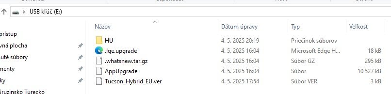

Struktura na USB u mna vyzera takto tz mam to rovno v korenovom adresari na USB disku bez adresara TUCSONxxx

Takto vypadá display po zasunutí USB.
Aktualizovat zůstane neaktivní.

otazka navazujuca na minuly prispevok -> mas tie subory (+ zlozku) HU presne PRIAMO v korenovom adresari USB disku? tz bez nejakej zlozky nad tym?
Aj z tohto dovodu to taham radsej vzdy cez HDD, pretoze sa mi par krat stalo (najma u Stonica) ze to chcelo nakopirovat este raz a najma neblbol tam ta medzizlozka s nazvom / typom auta

a to co píše Mexican.. na tvé fotce je vidět, že to máš celé ve složce... nevidím či už to je na tom USB screenshot nebo ještě na HDD... na USB to musíš mít přímo v Rootu ty soubory .ver atd....
jestli jsi po stažení vzal někde v commanderu celou složku do které ti to stáhlo a nakopíroval na USB, tak to bude ten důvod, musíš přenést do Rootu USB jen obsah té složky 2020_Tucson_EU

na obrazku z tvojho pocitaca z predchadzajucej stranky som vlavo hore videl 2020_TUCSON_EU. Predstavme si ze nam ide o zlozku/adresarovu strukturu. Povedane jednoducho - infotainment si otvori USB kluc a hlada konkertny subor.
Priklad zo zivota - vlezies do skrine a hladas salu, ktoru mas zvycajne zavesenu na hacku. Takze otvoris dvere skrine a nenajdes ju, pretoze manzelka ju dala do krabice v skrini ktory sa vola 2020_TUCSON_EU. Ty na rozdiel od infotainmentu to po case hladania najdes, Infotainment ale tak bohuzial nefunguje
spravne ma byt
D:\appupgrade
ty mas pravdepodobne
D:\2020_TUCSON_EU\apprupgrade
Proste mas tam jeden medziadresar navyse. Nakopiruj zlozku HU a tie 4 dalsie subory (lge.upgrade, whatsnew.tar.gzm 2020_tucson.ver, appupgrade) PRIAMO na USB kluc tak aby neboli v ziadnej inej zlozke. Vsimni si co som ti posielal ja (u mna je USB ako disk E. Tie aktualizacne subory proste musia byt bez dalsej podzlozky
pozri sa znovu na ten obrazok IMG-20250514-WA0001.jpg co si daval a pod ikonou PRESUNOUT DO svieti 2020_TUSCON_EU. To je z mojho pohladu ten problem. Inak to uz napisat nedokazem :-D

Mexican - slova o krabici bylo přesně to, co jsem potřeboval, abych pochopil. :D/ Zkopíroval jsem ty složky, odmazal ten Tucson, vložil zpátky na flešku a s tlukoucím srdcem se vydal k autu. Rozechvělou rukou vložil do portu a.... heuréka, chce to aktualizovat. :D/ :D/
