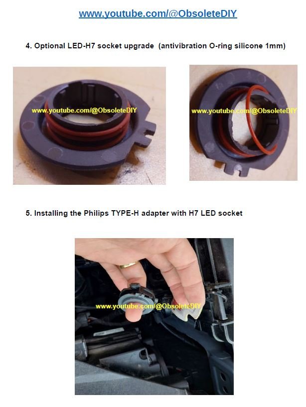

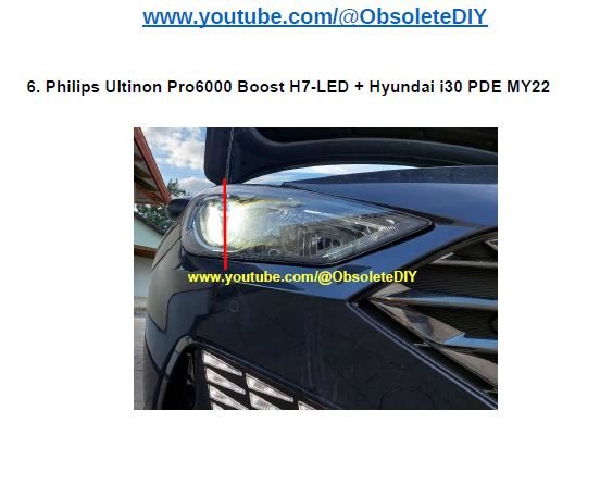

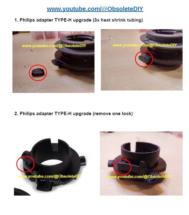

Mam otestovane v aute i30 2022 LED H7 Philips LED H7-LED Ultinon Pro6000 aj novsie Philips LED H7-LED Ultinon Pro6000 BOOST. Odporucam pouzit novsie pretoze maju mensi ventilator su kratsie a menej rezonuju. Posielam foto z mojej montaze pre inspiraciu. Informacie preco LED musi/by mala byt v reflektore/parabole zapolohovana spravne najdite na webe. Porovnanie ako svieti LED v spravnej a nespravnej polohe robit nebudem...

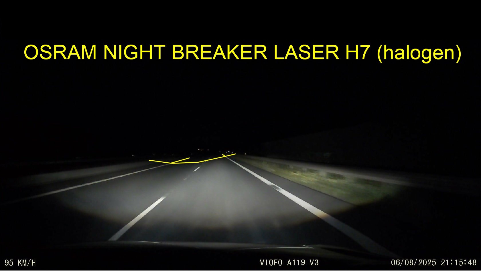

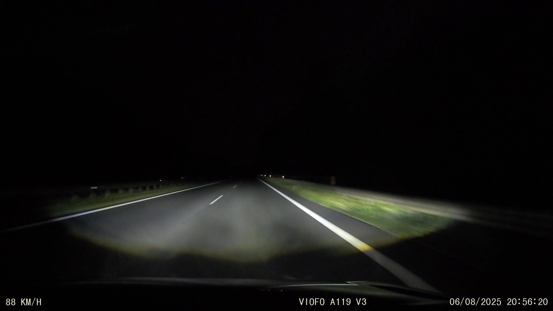

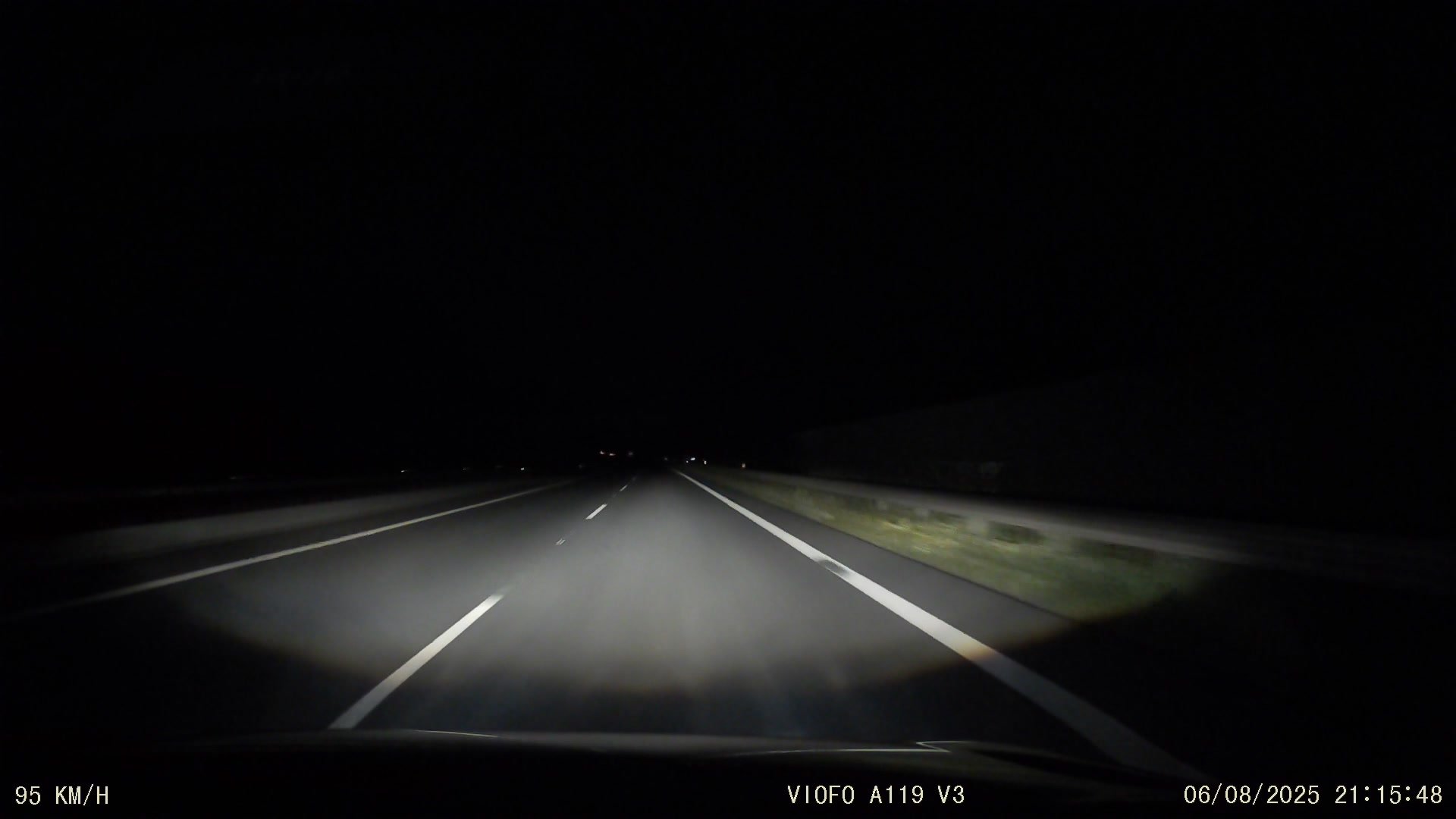

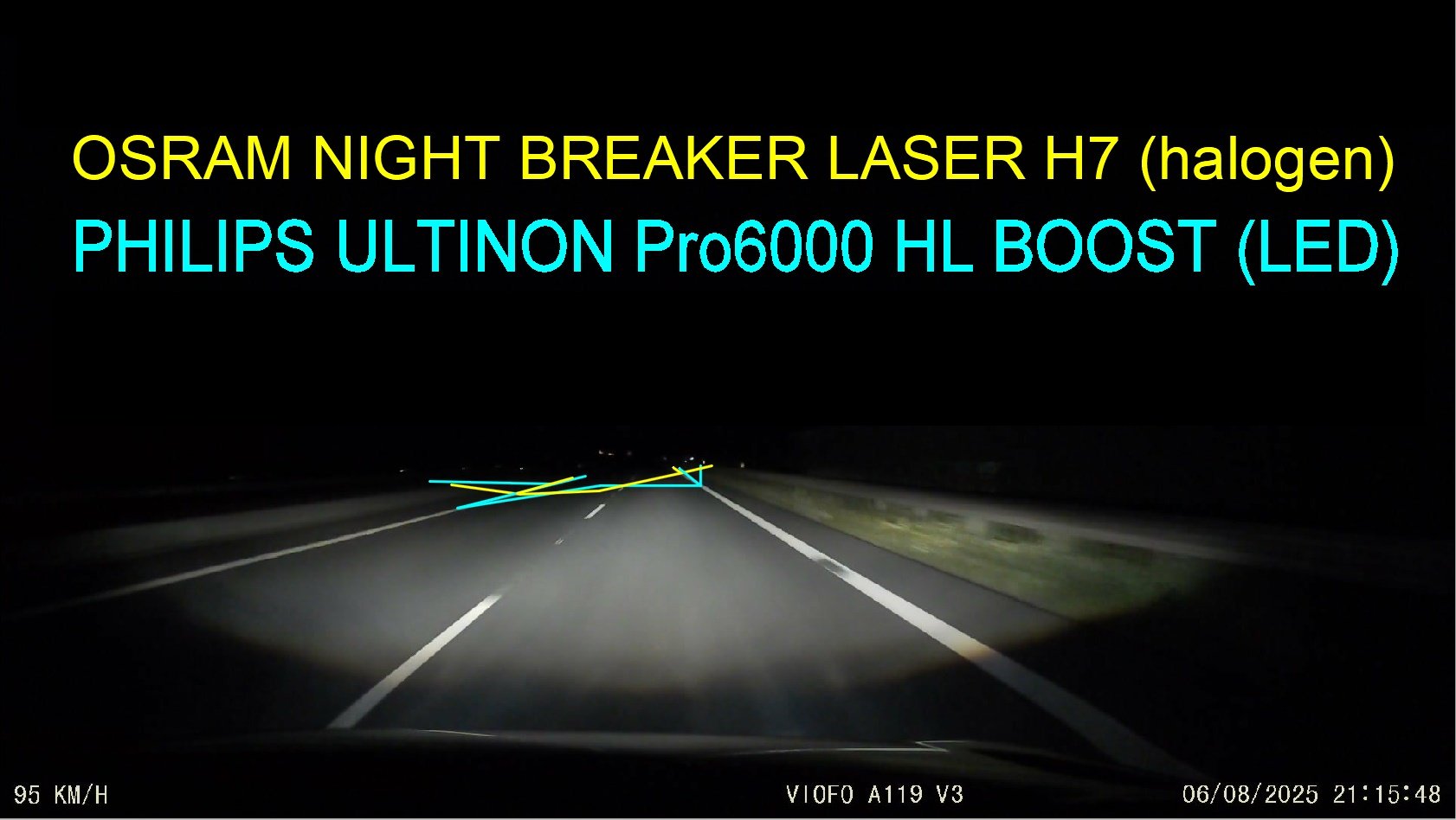

Dnes vyzkoušeny LED žárovky PHILIPS H7 Ultinon Pro6000 HL Boost,
S adaprérem H bez úpravm.
ve svetlometech i30 2024.
Můžete hádat, který obrázek je s halogeny a který s LEDkami.
S kamerou se mezi záběry nehýbalo.
Místo je zhruba stejné, jen pokaždé z jiného směru.

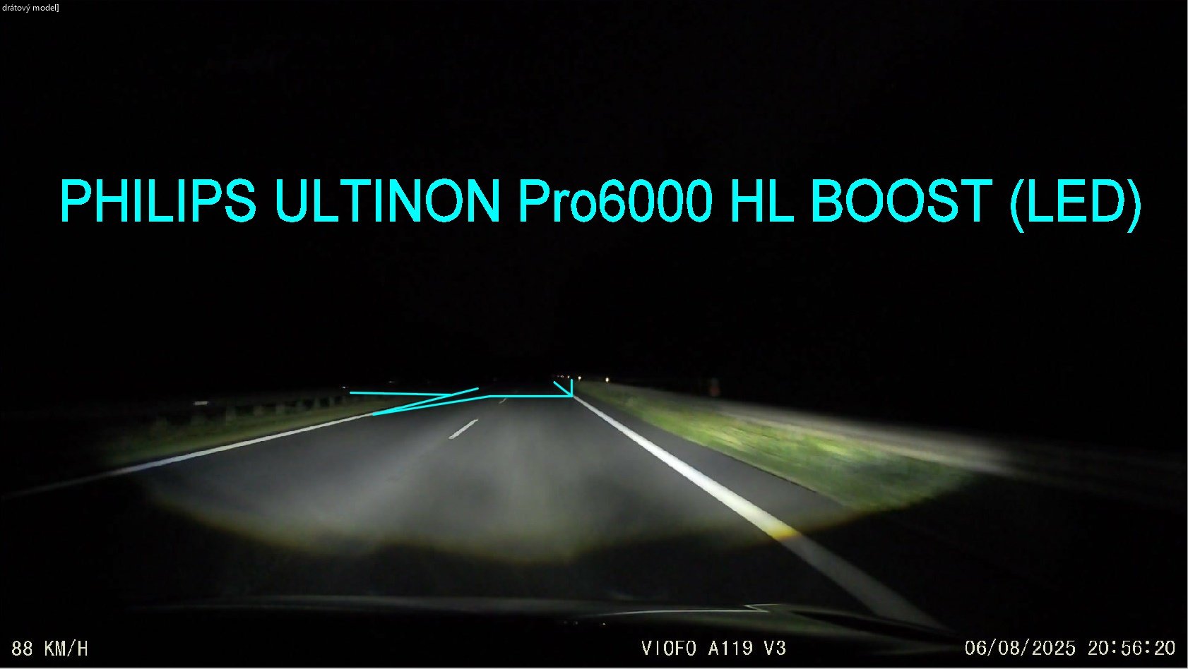

Navážu na předchozí příspěvek dalšími obrázky.
Naznačil jsem zde hranici osvětlených ploch.
A konečně i porovnání
Uvedené potvrzuje vlastní subjektivní pocit z jízdy, kdy hodně světla dopadá na vozovku a krajnice blízko před vozem, zatímco dále vpředu,
kde má halogenové světlo hotspot, tam LEDka silně ztrácí.
Jezdit takto není moc pohodlné, takže Philipsy šly po 10ti munutách zpět do krabičky.
Když pootáčíte LEDku v patici, hotspot všelijak putuje a možná by se dala nají poloha, která výše uvedené nedostatky eliminuje.
Možná je to zrovna poloha, kterou uvádí kolega Ksenik. Muselo by se testovat a bastlit...
Resumé je takové, že inženýři u Philipsu nejsou úplní idioti a k tomu, že žárovky nemají homologované pro světlomety i30 FL, měli zřejmě důvod.
Jinak kdyby měl někdo zájem, žárovky Philips Ultinon Pro6000 Boost jsou k prodeji, včetně adaptérů, nepoužitých homologačních nálepek a faktury a záruky, za 2000,-. Pište SZ.
