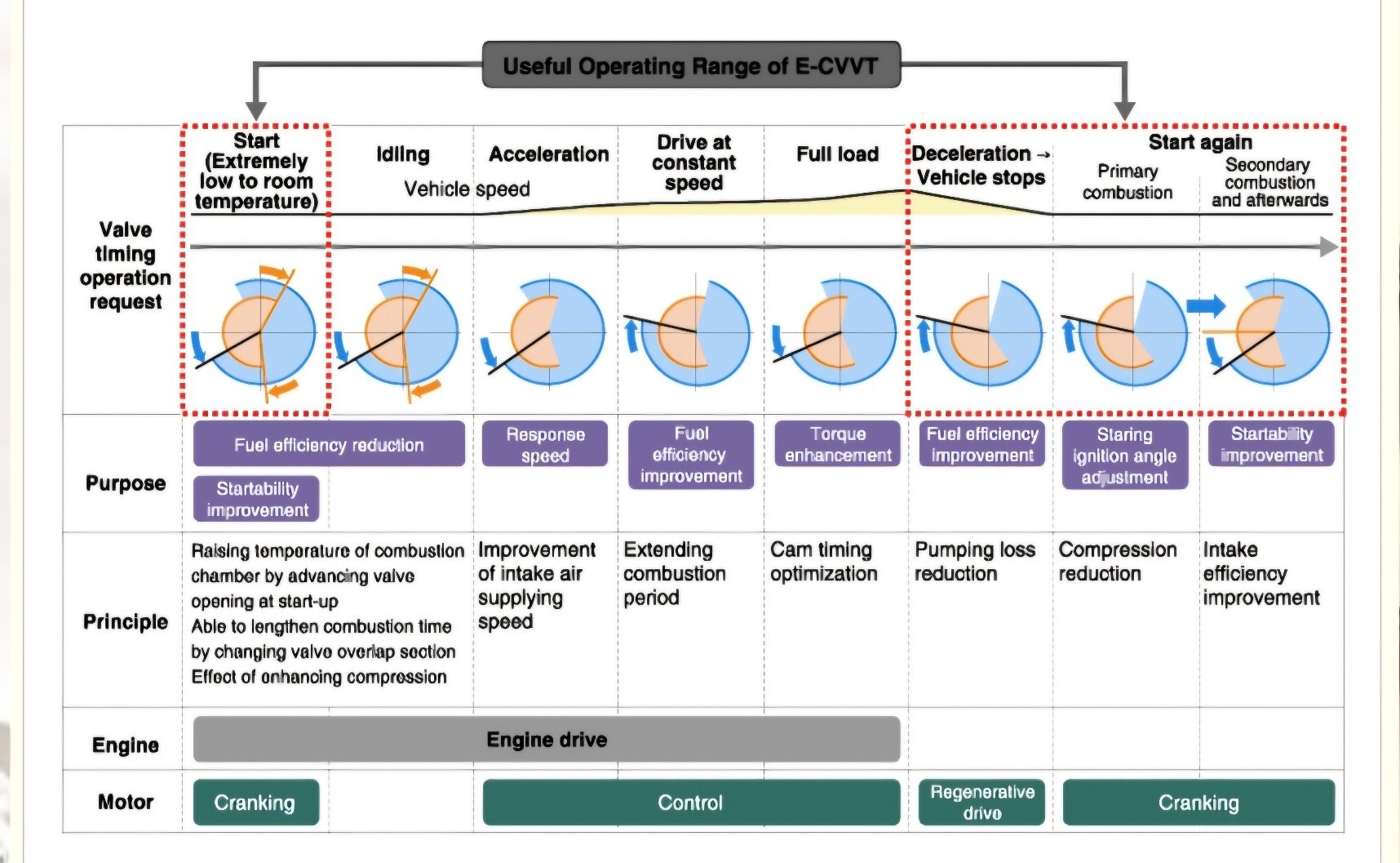

Mame 1.5 DPI 2022 najazdene 48000km.....cukanie okolo 2000ot robi od zaciatku...nie vzdy iba za specifickych podmienok deakceleracia potom akceleracia motora zalezi aj ake je zatazenie motora....spominal niekto ze problem mozno EGR, skrtiaca klapka alebo rozvodova retaz.... urcite to bude nejaka EKO featura .....ja mam podozrenie ze je to vlasnost e-cvvt nastavovaca... prepinanie casovania sacich ventilov je riesene jednosmernym DC elektromotorom.... niekedy ked system nevie co uzivatel pozaduje tak mu dlhsie trva kym nastavi casovanie ventilov... a pocas nastavovania citit skubnutie/ stratu tahu.......niektore znacky automobilov pouzivaju BLDC motory mozno je to rychlejsie.....nasiel som na webe jeden dokument kde vidno ako ecvvt pracuje...kym to funguje nebudem skubanie riesit
Screenshot_20250724_163654_Samsung Internet.jpg (249.94 KiB) Zobrazeno 2259 x
i30 2022 1.5DPI FAMILY
