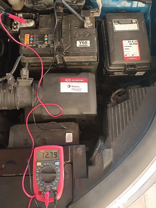

Stonic - 4 roky stara AGMka, ktora dostava trochu starostlivosti (nabijacka Lidl Powerfix), merane hodinu po nabiti
litrovy 1.0TGDi startuje na brnk
bezne jazdenie skutocne znamena, ze nabijanie drzi (S/S vypiname) baterku na 12.27-12,35V co z dlhodobeho pohladu nie je uplne koser (tiez merane hodinu po zastaveni)
- 1756636633816.jpg (98.07 KiB) Zobrazeno 17468 x
