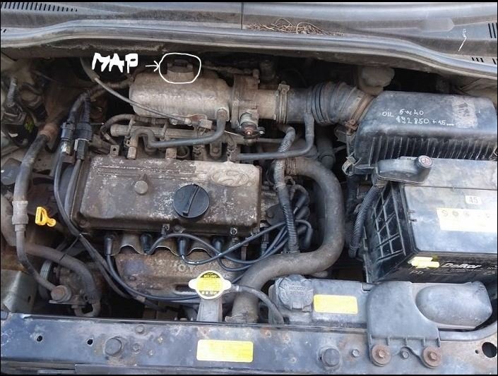

Poloha MAP u motoru 1.1:
- Hyundai Getz 1.1_MAP.JPG (91.34 KiB) Zobrazeno 1516 x
