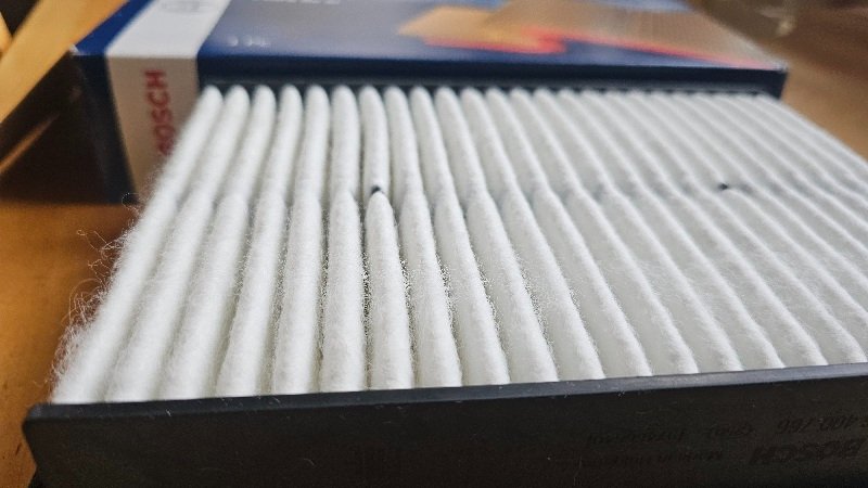

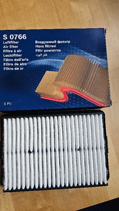

Ahoj všem. Pokud si budete chtít sami měnit filtr vzduchu v motoru, dejte si pozor na vyrobek Bosch S0766. Ze spodní strany trčí vlákna, která by mohla spadnout do motoru a nevím co by to udělalo za nepořádek. Filtr jsem koupil už dříve a letěl rovnou do koše.

Kolik Vám stál? Já kupuji pouze s aktivním uhlí za necelých 300kč.

Tohle je filtr do motoru a ne pylový filtr. Ty do motoru nejsou s uhlím.
