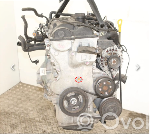

Ahoj,
začal mi téct olej okolo šroubu v krytu rozvodové skříně.
Je uprostřed toho krytu a je označen žlutou barvou.
Nemáte tušení zda je pod tím nějaké těsnění nebo jakou silou se utahuje?

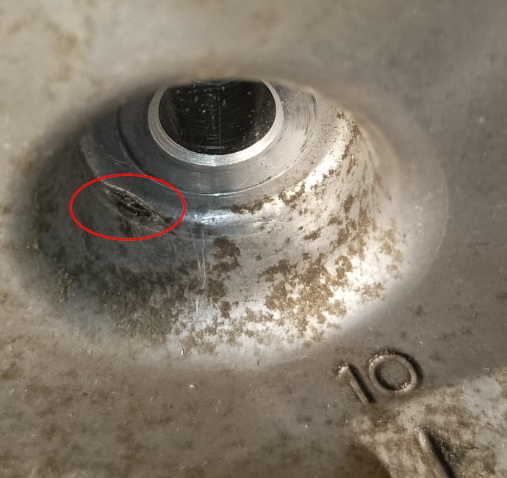

Třeba se to někomu bude někdy hodit.
Je tam šroub s límcem, závit je zakápnutý lepidlem.
Únik oleje je způsoben prasklinou krytu rozvodů u tohoto šroubu.
Takže bude následovat demontáž a buď svár či lepidlo.
