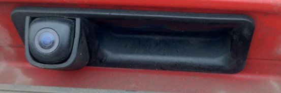

Ahojte, neriešili ste niekto rozpadlú gumu na spínači otevíraní kufru? Mne sa roztrhla a zajimalo by ma zda sa musí meniť celý spínač nebo sa dá kúpiť jen část a zda jde nekde sehnat náhrada? Mám na mysli tento diel do ktorého je vsadená kamera:

Suciastka ma oznacenie 81260B.

Zkus Aliexpress. Bez kamery na 2014 i30 to bylo okolo 200Kč, originál 1200Kč.

Ďakujem Vám za info, dívam sa na ten ali a sú tam rozne verze ale asi by to šlo vytipovať správny.
Akurát uvažujem zda nebrat radší originál aby sedel presne aby náhodou kolem nešla do dveří voda nebo vlhkost kdyby kvalita odlitku z ali nebola úplne OK. Poptám sa ešte u Hyundai za kolik nacenia nový díl a uvidím.

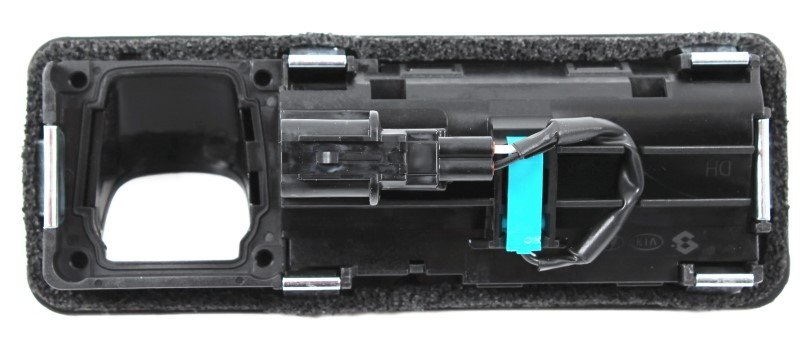

Podle obrázku vidím že asi pujde spínač vycvaknout z venku, že netreba nic demontovat zevnitř, vypadá to že ho tam drží "jen" klipy.

Taky mně to nesedělo, dal jsem to na silikon a drželo to.
