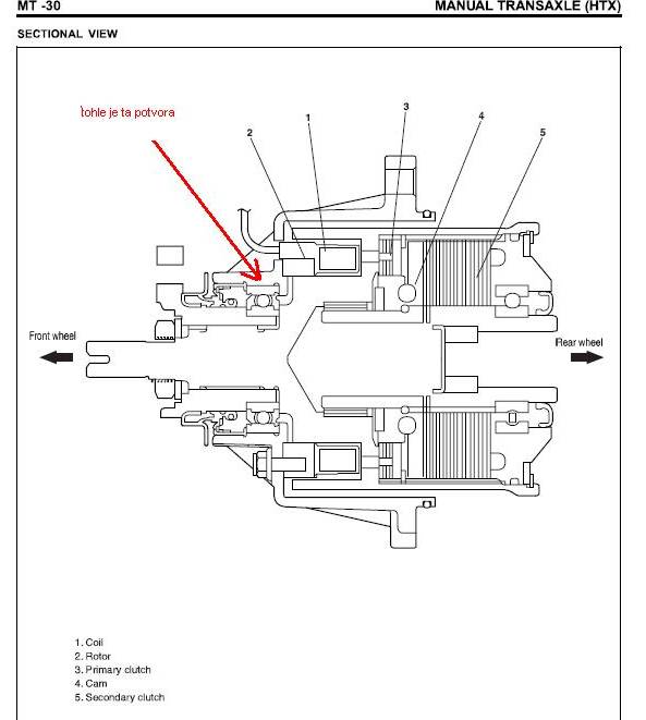

Tak mám zde další informace o tom jak jsem pokročil:
Takže celá el.mag. spojka je venku, demontáž nic moc, hlavně je problém povolit šrouby na kardanu..... jsou tam imbusy 10mm, a je to celý zalepený aby se to nepovolovalo
fakt dobrý, jeden imbus jsem zlomil, a nejde to rázovým utahovákem, kvůli kardanu
no nakonec povoleno a pak jen samé pozitiva...... celá skříň té spojky je suchá, tedy není tam olej, při vyndání nic nevyteče. Je to všechno smontovaný "na sucho" všechny tisícihrany orezlý, hliník "olezlý". Po rozebrání zjištěno, že to první gufero od kardanu je standartního rozměru cena cca 60,- a stejně tak i ložisko plně zakryté v nejvyšší kvalitě cca 400,- (ty "měkčený čínský ložiska" začínají na cca 120,-) samo dám tam to nejlepší.....
Rozměry gufera a ložiska včetně katalogových čísel doplním a doufám, že bude i nějaká fotodokumentace....... Tato závada asi nebude ojedinělá u novějších Santů (s tlačítkem 4WD), bude určitě i u Tuscona a Kia sportage, oba mají stejný zadek jako Santa.....
Jen nechápu, že kvůli takové triviální věci, jako je ložisko nutí Hyundai zákazníky koupit celou spojku za tu lidovku (34000,- bez DPH)
Na diferák se dá koupit každej šroubek, na tu spojku nic
fakt nechápu

Tak auto je zas složeno a je v plné kondici....... Bylo to opravdu to ložisko co jsem zde výše označil. Demontáž jsem zde už popsal, když se povede vše povolit je to tak max. hodina stejně tak i montáž. Spojka byla rozebrána a není v tom nic zvláštního v podstatě se vše rozebere snadno.
Fotky dodám,jakmile je dostanu mailem.
Gufero za kardanem je vyměněno za standartní typ o rozměru: 42x70x12 a je jednobřité klasické v originálu je tam takové speciální gufero, ale to se nedá sehnat.
Ložisko je také standartní označeno je KBC KOREA 6008Z tedy zakryté rozměr běžný a můžete vybírat z x ložisek ........
Vzhledem k tomu že to vstupní gufero je jiné než origo použil jsem ložisko dražší z obou stran těsněné tedy 6008-2RS japonské, takže předpokládám že bude chvíli klid.......
