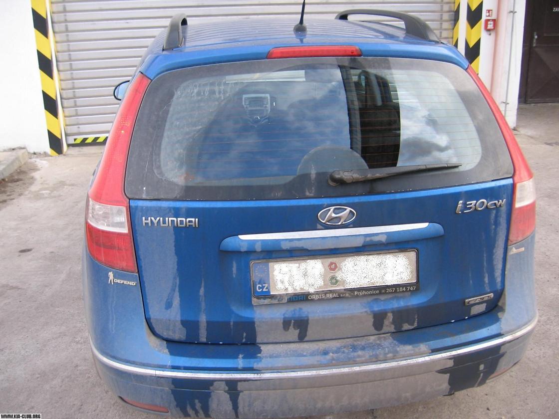

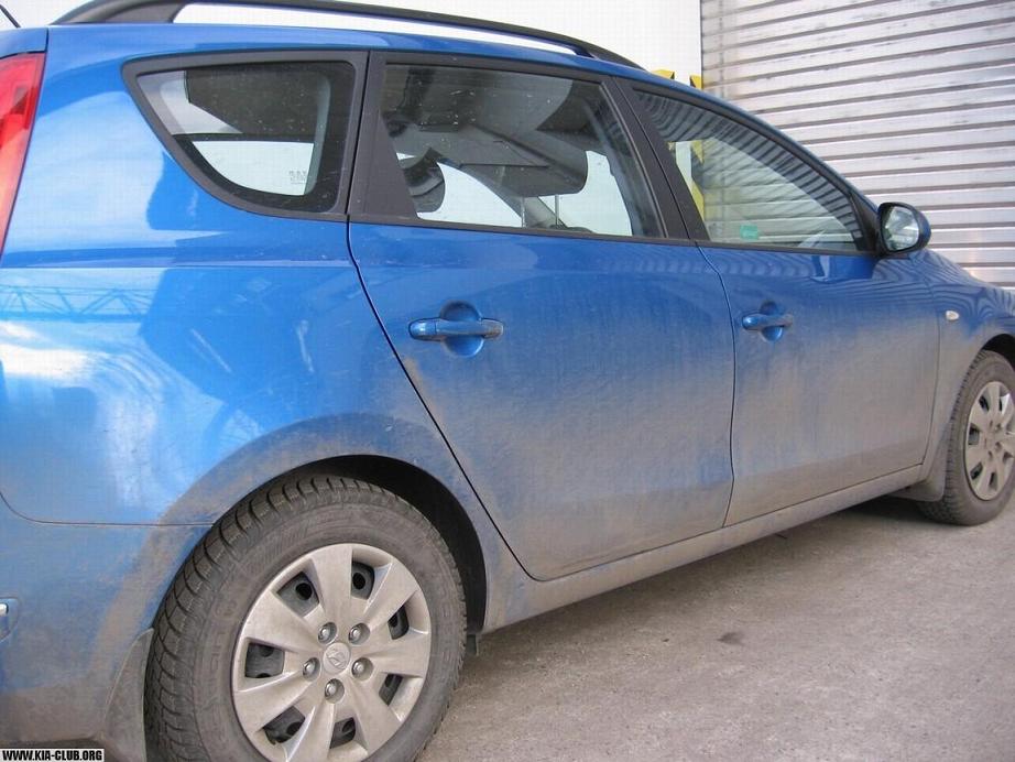

Držet se za kamiónem dál. To můžeš dělat na normální silnici,já jezdím z větší části po dálnici a tam se kontaktu s bordelem fakt nevyhnes. A na čistotu auta to nemá vliv. Najdi nějaké moje starší fotky,tam je foceno auto po jedné cestě na moravu
EDIT: Našel jsem je sám.

skoro ako pepanov gall
Aj moje tak "skoro" vyzera cez zimu a v tvrdu jesen...
