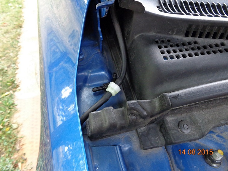

tatchwud
Příspěvky: 940
Re: trysky ostrekovačov
Příspěvek od tatchwud »
matysekul píše:Co jsem zjišťoval,tak jsou napevno.Možná mně někdo opraví,doufám.Nemají klasickou dirku,ale podélnou čárku :oops: .Neví,jestli jsem to popsal dobře.
Když se zvedne přední kapota,jsou tam hadičky,které vedou k tryskám,které jsou umělohmotné kostičky s dvěma tryskami ve tvaru dvou vodorovných čárek.Ty trysky jsou nacvakávací,takže opravdu vypadá,že nejdou seřizovat.Když stojím,ostřikují na celou plochu, při jízdě o něco níže. Myslím,když se ostříkne na sklo nad stěrač,ten setře vodu nahoru a stékající vodu opět také setře dolů. Nemůže se tak stát - jak to je např. u škodovek - že vepředu jedoucí auto přestříkne své auto a pokropí auto za sebou. Mě vcelku na střed ostřikující stěrače vyhovují. Ale to nevylučuje to,že ostřikují o něco níže. Tak nevím,zda silnější motorek pomůže. :-k
