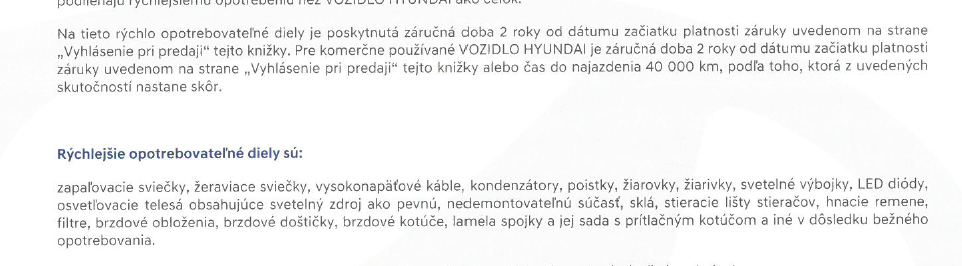

Akurat, si ma nastrasil s tymi 2 rokmi... To akoze na turbo je 2 roky zaruka? To mi nejak nevychadza :shock:
Re: Rachot od turba
Napsal: 05 bře 2020, 11:24
od dibarbora
Tie dva roky boli odo mňa len poistka... záruka 3 až 5 rok je predsa len verejný prísľub výrobcu s xy možnými výnimkami. 2r zákonná záruka je vždy silnejší kaliber vo vyjednávaní..

Mrkol som sa do manualu a 2r/40tis sa vstahuje na toto:
Takze fajn... Dufam ze vyriesia turbo a rosenie svetiel (aj ked to rosenie pochybujem) a som happy jak 2 grepy :D :mrgreen:

Na tomto zozname výnimiek, ale aj vo všeobecnosti ma vždy irituje ukončenie zoznamu slovným spojením "a iné"....4 písmená a medzera s neuveriteľným potenciálom na špekulovanie..
